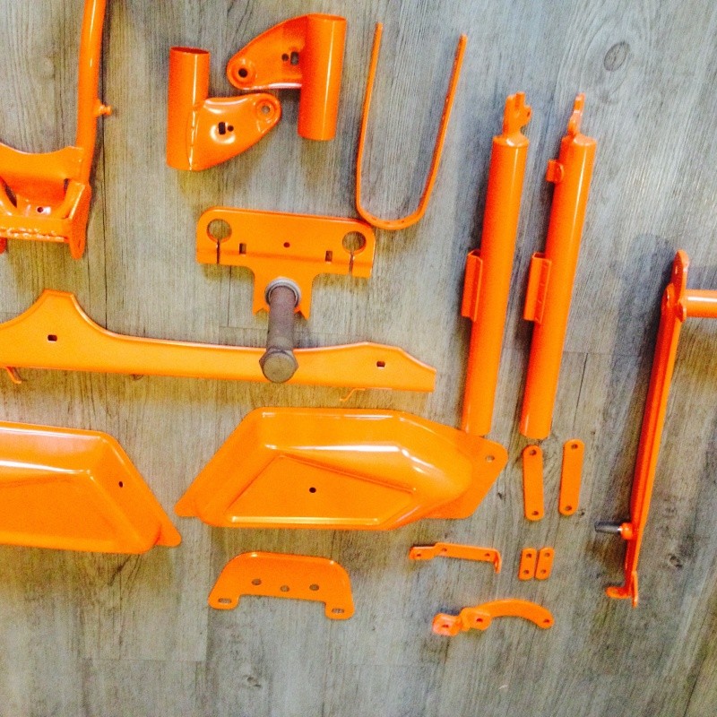

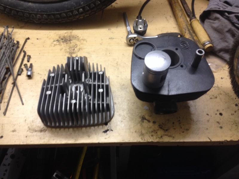

Voici quelques photos de mon sp 537 j ai perdu les autres disque dur Hs 😡 toutes les pièces sont partis au sablage et peinture époxy vendredi

Re: restauration sp537
le moulin va etre tout beau .

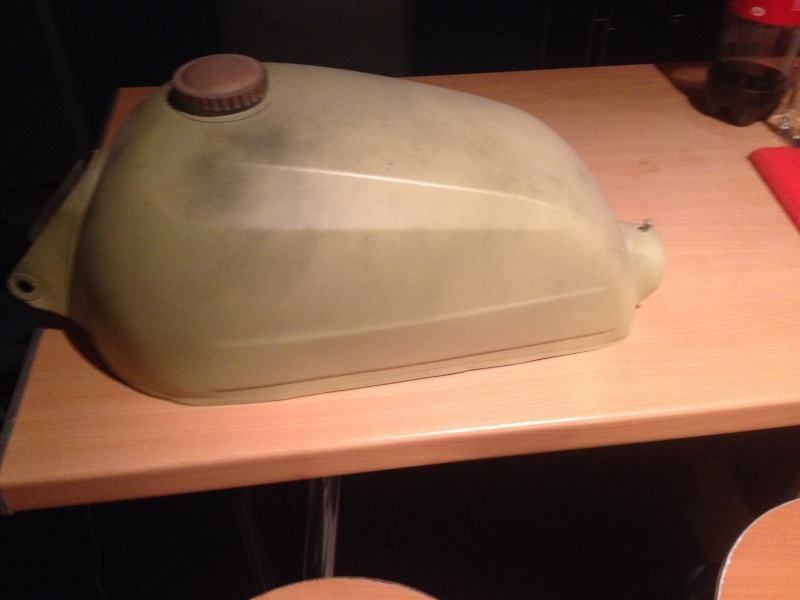

Salut Gazgouz,
Je me réjouis de la voir lorsqu'elle sera terminée. Beau travail.
Peux tu me donner l'entraxe des amortisseurs arrières ? (32 mm; 36 mm; ...)
Peux tu me dire à quoi ressemble le silent-bloc réservoir côté selle ?
Merci d'avance.

Bjr actarus et régis merci a vous . Je regarde demain il me semble que c est du 360 pour les amortisseurs pour le silent bloc post une photo demain j en est peut être un en double il faut que je regarde

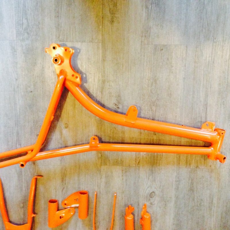

Peinture fini
Il va y avoir du remontage dans l air
Je recherche les 2 bouchons du bras oscillant si quelqu'un a une adresse ou dispo je suis preneur merci

Sympa!
je suis ta restauration de près car j'ai la même en réserve à refaire.
tu as pris quoi comme référence de couleur orange ?
terrot1932- Moderateur
- Nombre de messages : 1486
Le orange ral 2004

360 MM pour les amortisseurs
Actarus a écrit:Salut Gazgouz,
Merci d'avance.
Gazgouz27- Membre debutant
- Nombre de messages : 46
Age : 44
Localisation : 62300
Cyclos : Flandria solex mobyx 103 Peugeot
Date d'inscription : 07/03/2016
la fixation se fait par un genre de sandow sur la queue du réservoir.
le silent bloc est en réalité un morceau de caoutchouc d environ 10mn d épaisseur
une fois mis sur le tube de cadre le réservoir s emboîte en force dessus.
