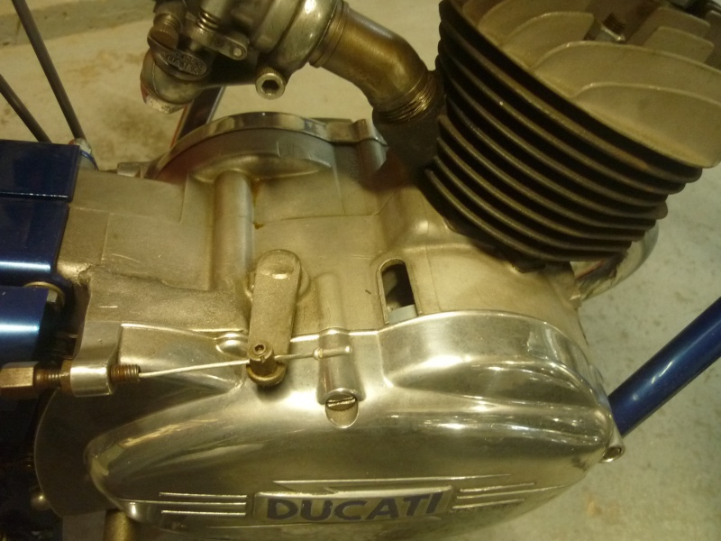

Message  marcel Dim 1 Juin 2014 - 0:10
une question pour l'huile de boite,c'est bien par cette orifice? parce que la je regarde et je ne vois rien,et pour le trop plein c'est bien la vis sur la photos??
et quel huile d'avance je vous remercie,pour votre aide
ducati sport 48 P1040820
ducati sport 48 P1040821

Message  naguara Dim 1 Juin 2014 - 13:59
Superbe moteur et t'as déjà trouvé la vis de vidange .
De l'autre coté , rien de spécial ?

ok merci naguara,sur la photos la vis de vidange ,de l'autre coté l'orifice de remplissage je suppose, mais je ne connais pas ce type de moteur voici ma question,quelle huile pour la boite,et la quantité,je vous remercie d'avance.

Message  naguara Dim 1 Juin 2014 - 15:33
sur une photo (milieu bas) on voit un cache plastique au dessus de la boite.
Pour l'huile,fouine bien internet.
flandria ou morini sae 80 (truc de base Auch...évitant les additifs )
Mais les pro de l'huile d' ici vont se manifester..........dimanche midi ils roupillent au fond de leur cave normal cyclops cyclops cyclops

Message  moped Dim 1 Juin 2014 - 15:44
Bonjour, je ne connais pas les ducati, mais pour moi la vis de vidange sur la photo du bas ça semble bon, le trou de la photo du haut ça m'etonnerait que ce soit le remplissage, il devrait plutot y avoir un cache en caoutcouc ou un passe-fil. Le remplissage et le niveau doivent surement se faire par la petite trappe sur le carter gauche, pour l'huile dans le malag je mets de la w40 motoculture de supermarché.

Message  marcel Dim 1 Juin 2014 - 16:16
moped a écrit:Bonjour, je ne connais pas les ducati, mais pour moi la vis de vidange sur la photo du bas ça semble bon, le trou de la photo du haut ça m'etonnerait que ce soit le remplissage, il devrait plutot y avoir un cache en caoutcouc ou un passe-fil. Le remplissage et le niveau doivent surement se faire par la petite trappe sur le carter gauche, pour l'huile dans le malag je mets de la w40 motoculture de supermarché.
il y a un cache en caoutchouc, c'est moi qu' il la enlever, et je me dit que ce doit être par la que l'on met l'huile?????

Message  moped Dim 1 Juin 2014 - 18:10
Relis bien la derniere phrase de mon message précédent, pour l'huile tu devisse le petit carter ovale sur le moteur coté gauche , si c'est comme le malaguti, l'huile doit affleurer le bas du trou.

Message  marcel Dim 1 Juin 2014 - 22:44
moped a écrit:Relis bien la derniere phrase de mon message précédent, pour l'huile tu devisse le petit carter ovale sur le moteur coté gauche , si c'est comme le malaguti, l'huile doit affleurer le bas du trou.
ok moped, devissé le petit carter ovale sur le moteur coté gauche c'est bien cela,je te remercie une histoire de réglée
