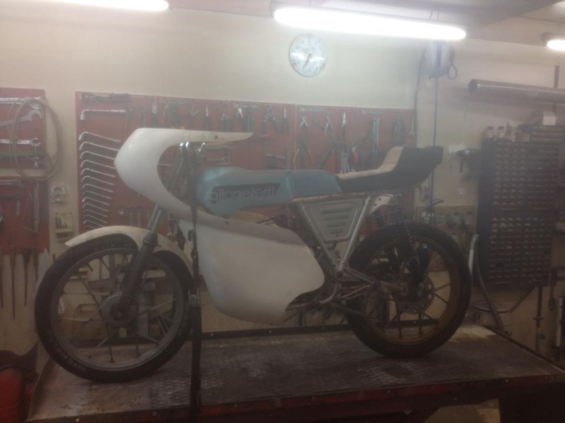

Voila un montage à blanc pour voir ce que cela donne
Voila ou ca en etait la semaine derniere après 4 heures de travail
DImanche, on (mon père, indogirl et moi) avons :
- soudé les tubes pour la fixation du réservoir
- poncé, apprêt et peinture des ressorts d'amortisseurs arrière
- modifié un coude d'échappement que j'avais
- changé les tés de fourche Paioli pour remettre ceux du Testi d'origine (même diamètre de tubes)
- fixé le réservoir
- présenté le carénage pour voir comment le fixer
- démonté les reposes pieds d'origine pour voir pour faire des commandes reculées
pas de photo dimanche, car il n'y a pas grand chose visuellement, mais y a eu un peu d'avancement
reste à faire pour le montage à blanc :
- mettre les demis guidons
- découper le cadre pour mettre la selle polyester
- faire les pattes de fixation pour le carénage
- commander un phare à leds et un feu à led, ainsi qu'une batterie sèche (car l'allumage que j'ai monté ne possède que l'allumage, pas d'électricité autre)
- mastiquer le réservoir qui a un peu souffert dans le temps...

Bonjour les gens
Et bien voila l'avancé du travail, j'ai bossé dessus avec ma moitié hier (sans elle je n'aurais pas pu faire le carenage)
Ce qui a été fait hier :
- fixation du carénage, avec pates faites maison
- fixation du garde boue avant avec une pate à l'intérieur de celui ci en forme de U qui l'englobe complètement
- remontage des ressorts des amortisseurs arrières
- mise en place d'une selle type origine, car au final je ne veux pas couper le cadre ça me fait mal au coeur...
- en fouillant un peu dans mes caisses, j'ai trouvé une paire de platines de reposes pieds de Peugeot XR6, qui feront très bien l'affaire pour les commandes reculées
VOila les photos de ce qui a été fait, faut maintenant que je modifie un pot d'échappement car pas moyen de trouver ce que je veux et surtout qui marcherait bien avec le kit
Cela sera peut être fait samedi, ainsi que la pose du garde boue arrière et l'installation des éclairages, et après... on démonte tout pour la mise en peinture !!!

Support de starter fixé
Support de tête de fourche refait
Garde boue arrière alu fixe
Support de plaque façonné et fixé
Supports de commandes reculés faits
Reste a faire avant de tout démonter pour la mise en peinture
Découpe du carénage pour intégrer le ou les phares
Support de batterie sous la selle a faire
Tenter de mettre un bras oscillant de 103 pour avoir un bras plus long, et ainsi reculer la fixation des amortisseurs, pour rabaisser le cul
Voili voilou, ça avance tout doucement mais sûrement

Et voilà les dernières avancées en images :-)
Ce qui a été fait depuis la dernière fois
Commandes reculées fixées
Pot d,échappent de Peugeot 103 adapté (j'ai coupe le coude de Testi, et j'y ai soude une partie du coude du pot de 103 pour
pouvoir adapter ce dernier sans problème)
Support de plaque d'immatriculation fait, avec intégration de bandes de leds pour faire office de feu rouge (celui qui me voit
pas avec ça c'est vraiment qu'il le fait exprès...)
Découpage du carénage et intégration d'un phare a leds (je voulais lettre les deux l'un au dessus de l'autre mais ça passe pas
tant pis...)
J'ai installe un support de batterie de Peugeot XR6 sous la selle avec des fixations maison
La cartouche du pot a été débridée et modifiée
Et voilà après tout ça, on redemonte tout !!!!
Super germain m'a refait les soudures des supports de commandes reculées plus propre, et je les ai redécouvres pour un
meilleur aspect final
Dernière photo, le cadre mis en apprêt
tant pis...)
Et voilà, vous n'aurez plus de photo tant que ce n'est pas termine car les couleurs et la déco c'est secret défense :ss50:
Le cadre, le bras oscillant et le garde boue avant sont peints dans leur couleur définitive et j'ai reçu tous les stickers que je
compte mettre dessus
Réponse dans deux semaines (j'espère!!!!)

Il y a quelques semaines voici ce qui a été fait :
Le moteur est remis dans le cadre
Jeu de direction, fourche, roue arriéré, réservoir, selle, commandes reculées, faisceau électrique, support de plaque, interrupteur pour l'éclairage, batterie, demis guidons, poignées, leviers, starter, coupe circuit... Tout ça est remonté
Reste a faire :
Repeindre la roue avant en ........
Mettre le carénage qui est de couleur .........
Mettre le garde boue avant qui est quant a lui de couleur .......
Et surtout attendre de recevoir la carte grise, car la demande est partie pour la deuxième fois en prefecture, car il manquait un quitus fiscal (logique pour un véhicule français... )
Hier journée sur le Testi
Réglages réglages et réglages intempestif, après un démontage complet du moteur, a la recherche d'une prise fait qui m'empêchait de faire des réglages correct
J'ai également mis les stickers qi attendaient impatiemment d'être posés sur le carénage et le réservoir
Je vais essayer de remonter le tout un soir de cette semaine, afin de pouvoir faire les photos de la bete terminee, mais je ne promets rien, dernière semaine de congés mais pas mal de choses a faire...
Reste a faire :

Salut les affreux !!!
Alors voila j'ai passé quasiment tout le week end sur le Testi, car le projet a fortement changé !!!
En effet, trop de soucis avec le moteur P6 d'origine, surement une prise d'air au niveau d'un joint spi, et problèmes de carburateur...
Donc dans ces cas là, on teste une idée qu'on avait depuis plusieurs années : monter un moteur AM6, c'est à dire les moteurs des 50 à boîte de vitesses d'aujourd'hui
Alors on commence par retirer le moteur Minarelli P6, et commence à faire mumuse
J'ai commencé par mettre uniquement le bas moteur dans le cadre, pour ce soit plus léger à manipuler, et j'ai élaboré les pates de fixation.
Une fois tout cela fait, je monte un cylindre piston culasse, un carburateur, je récupère l'allumage à rotor interne que j'avais monté dans l'autre monteur, je remets un embrayage (ça peut être utile), le plein d'huile de boîte, et je croise les doigts
j'ouvre le robinet d'essence, un coup de visseuse sur le villebrequin, et zou, ça démarre au quart de tour :-)
je coupe vite fait, car différence non négligeable entre le moteur de 1973 et celui d'aujourd'hui : le reforidissement !!!
en effet, le P6 était en refroidissement par air, tandis que l'AM6 est en refroidissement liquide...
mais avant de chercher un radiateur, je cherche un pot. je trouve un pot Conti CRX que je positionne, et nickel ça passe !!! juste sous le berceau moteur, mais ça passe ! faudra juste chauffer un peu le tube de fuite car la cartouche est assez éloignée de la titine, environ 20 cm, et ça ça risque de pas passer en cas de croisement du gang des képis
mais pas grave au moins j'ai un bon pot dessus
maintenant, à la recherche d'un radiateur pas trop grand, car il ne faut pas oublier qu'il y aura le carénage autour du Testi
Je trouve un radiateur de scooter Peugeot Speedfight, qui est juste un peu plus large que le berceau moteur, ça passe !!! je confectionne les pates pour le maintenir, et le tour est joué
on fait le plein de liquide de refroidissement en croisant les doigts...
je redémarre, ça démarre une fois de plus au quart de tour, et pas de fuite apparente !!! j'aurais du faire ça plus tot tiens !!!
voila le travail du week end, ainsi qu'un changement des amortisseurs, j'en ai mis des plus court, 28 au lieu de 36 cm, ça change totalement la gueule de la bécane
et petit plus, installation de la plaque d'immatriculation, qu'est ce que c'est moche...
ca devient bon !!!
reste à faire :
- fabriquer la tige entre le sélecteur et la boite de vitesse, car celle que j'avais faite avec l'autre moteur est trop courte
- monter garde boue avant et carénage
- trouver une béquille latérale que je puisse mettre dessus (la centrale étant inutilisable à cause du pot qui passe sous le moteur... on peut pas penser à tout !!!)
elle est immatriculée, assurée, le bonhomme est prêt, reste juste deux-trois heures de boulot et la belle pourra enfin rouler sur route ouverte !!!!!
ca devient bon !!!
reste à faire :

Travail du week end :
Réglage carburation
Finition de la commande reculée avec fabrication et adaptation de la tige du sélecteur de vitesses
Présentation du carénage, et la, c'est le drame !!!! Le radiateur que j'ai mis ne rentre pas a l'intérieur du carénage
Cruel dilemme... Découper le carénage pour faire passer les durites ou changer le radiateur et en mettre un moins large... Encore faut il en trouver un autre...
Je fouille dans les caisses de germain, et la miracle, un radiateur de 103 RCX !!! Je présente, ça passe, même largeur que l'autre mais avec les durites qui sortent de trière et non plus sur les côtes
Allez on refait des pâtes pour fixer le bébé, on remplit, on démarre, et la, pas de fuite, c'est geniaaaaaaaal
Allez hop, je présente le carénage, et la autre drame... Le pot d'échappement ne passe plus au même endroit, je refait donc des pâtes de fixation pour que le carénage passe... Pourquoi est ce que j'ai mis les autocollants sur le carénage moi??? Mes brick ers ne sont plus droit, car le carénage n'a plus la même inclinaison... Bon allez pas grave au pire je referai une déco plus tard
Carénage fixe, je monte le garde boue avant peint en ************ qui suit parfaitement avec le carénage peint en ************
Je remonte la roue avant....
Et bien non, je ne la remonte pas, je retire le frein, je la ponce, je met de l'arrêt et je la peint en **********
Ça suit comme couleurs vous trouvez pas???
Je vens de ranger la titine, sans sa roue avant, car germain va me sabler le tambour de frein demain, et comme ça je pourrai remonter
A moins que.... Et oui encore une modification en tête....
Je sais qu'il existait dans le temps des adaptateurs pour mettre un frein a disque a la place d'un frein à tambour
Je m'explique
Il s'agit d'une pièce qui se met en lieu et place du tambour de frein, avec les "ressorts inverses" c'est a dire que lorsque les mâchoires sont libres, elles appuient sur la jante (au lieu d'appuyer sur la jante quand on freine) vous me suivez ???
Et cette pièce est donc percée et filetée afin de recevoir un disque de frein
Voilà voilà
Je pars donc en recherche de cette pièce, mais je pense tout de même remonter la roue avant avec le frein a tambour en attendant de trouver cette pièce rare
Donc sûrement un soir de cette semaine prier essai du bébé :-)
Je n'ai pas découpé le cadre, la seule modif qui a été faite dessus est la soudure de deux pâtes pour les commandes reculées
Pour le moteur am6 j'ai fait des pâtes qui sont fixées mécaniquement et non soudées ;-)
Réglage carburation
Je m'explique
Voilà voilà
biker59- Membre debutant
