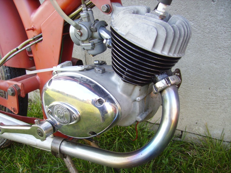

magnifique vesuvio . affraid elle est vraiment en super état Very Happy la chance . il faut la laisser dans son jus .
le moteur d'origine est bien un FL .il y en a à vendre de temps en temps sur leboncoin
je possède aussi une vesuvio mais une 1960. voici une photo du moteur
Un moteur pour ma Paloma Versuvio Imgp0216
bon courage
ps : en tout cas si un jour tu n'en veux plus de ta vesuvio:D Very Happy Very Happy Very Happy
n’hésite pas si tu as besoin de photo .
