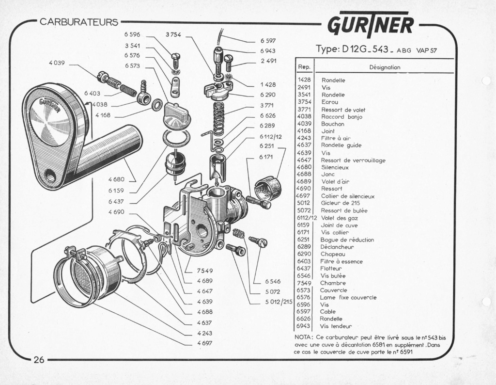

Pour le carbu D12G ou D12D (tu n'as pas spécifiè  le type exact) voici 2 éclatés (avec des réglages un peu différents du tien ( mais cela ne change pas l'éclaté)

merci jACK pour toutes ces infos enrichissantes!
le carbu est bien un D12 g et le moteur un lavalette morini FL 2 vitesses
J'essaie de commander le flotteur et je vous tiens au courant
