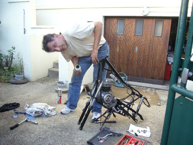

Message  olympique Mar 3 Sep 2013 - 8:22
Après quelques temps passés sur le Gitan, je me suis décidé à attaquer la Malanca, bien sur après un essai sur la route pour voir si tout allait bien, tout est bon, donc on y va.
Pour le moment, j' ai tout démonté, nettoyé, le polish, le Belgom et le nettoyage en profondeur sera pour plus tard, mais au moins je bosserais sur une bécane propre.
La selle est à recoudre, mais elle n' est pas déchirée, ouf. Ha oui, mémé a eu droit à son guidon bracelet....
Les autocollants du réservoir se sont bien défendus mais je les ai eu !
Photos "avant et pendant".......

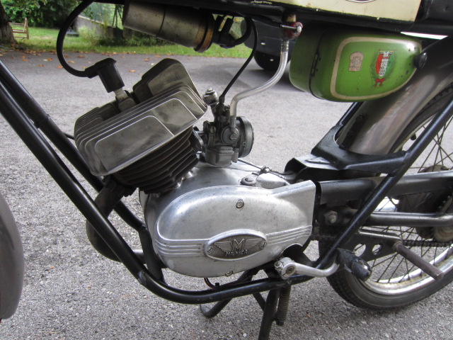

Et hop, une Malanca 4 vitesses 1969 Empty Malanca le retour.
Message  olympique Sam 28 Sep 2013 - 8:17
Salut.
Oui, les roues sont en 18", moyeux look tôle mais ils sont en alu.......Mémé ne marche plus, j' ai envoyé le moteur à un pote pour qu 'il le répare, car les vitesses ne passent plus ! ! !
Comme ça, d'un coup, la salope! Le sélecteur bouge, mais il fait ressort vers le haut et vers le bas, en bref il ne sélectionne queue dalle.
J' ai donc viré le moteur, cylindre, culasse piston, et les carters latéraux, vieille surprise en virant le carter d' embrayage, deux micros billes sont tombées...
Mon copain m' a parlé d' un pignon (comme sur les Morini) derrière l' embrayage qui est monté sur 19 billes comme ça," ha bon" lui ai je dit.
J 'ai bien les boules car je voulais aller faire le cake dans Verneuil, perdu ! En plus la veille au soir je me suis fait quatre heures de couture sur la selle ! ! ! !! ! ! ! ! ! !
Sinon, j' ai changé la jante avant, elle était vraiment trop rouillée, j' ai monté une jante d' occaz mais en bon état, nettoyage des rayons et embouts de rayons, la roue arrière elle a pu être sauvée.
Ha oui, la galère pour la couronne, je la trouvais trop grande (en 100 mètres j' étais déjà à fond de quatrième), pour le trou central, ok, les 4 trous des écrous m' ont posé un problème, car ils ne tombaient pas "pile poil" devant les trous, un ok, pour les trois autres, il a fallu que j' use de la lime car ils étaient 1 ou 2 mm trop hauts.
