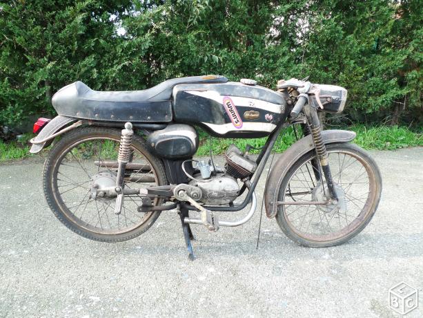

C'est une remise en route avant une restauration ultérieure.
Comme je voulais un malaguti à moteur rond 4 vitesses j'ai acheté celui-ci, moteur bloqué,relativement complet, sauf coude d'échappement pas le bon, pots absents ainsi que le klaxon.
Malaguti olympique 1969 F1839910
Après avoir débloqué le moteur, remplacé les segments, remis l'allumage en état et monté les pots que j'avais, je l'ai mis en route sur béquille, ça a tourné une minute puis crouic le moteur s'est arrêté coincé. Plus qu'a démonter pour trouver le coupable, la cage du roulement de tête de bielle est cassée et les rouleaux sont en travers. Donc achat d'une bielle neuve et petit tour à l'atelier du rectifieur pour qu'il remplace la bielle.

Au départ c'était comme ça
Malaguti olympique 1969 20170410
Malaguti olympique 1969 20170411

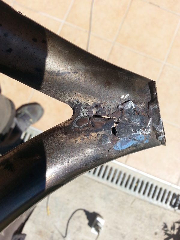

J'ai rajouté une pièce et un bout de tube provenant d'un vieux banc de muscu avec une rondelle que j'ai faite soudée au bout pour faire la collerette, j'ai du souder à l’autogène avec une petite buse, avec le poste a arc je ne faisais que des trous. C'est pas génial mais ça reste acceptable pour un cyclo dans son jus.
Malaguti olympique 1969 20170412
Malaguti olympique 1969 Imgp0012
Malaguti olympique 1969 Imgp0011
