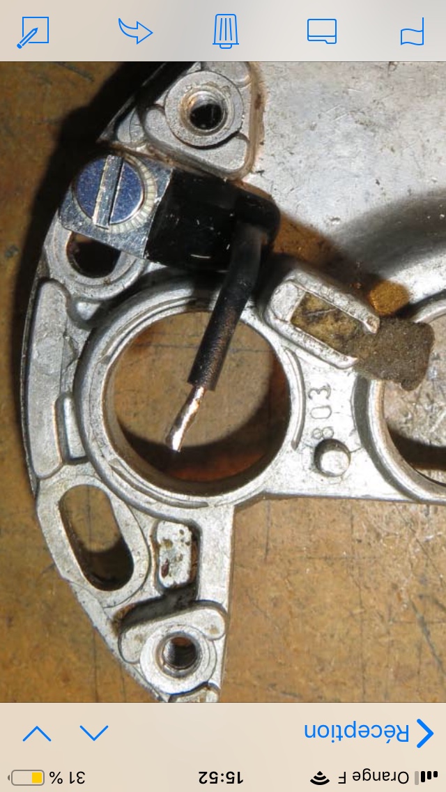

Oui en effet tu as raison un condo est électronique. Mais ceux d’origine sur nos plateaux d’allumage Flandria sont chimique. C’ Est pas vraiment étonnant qu’ils ne tiennent pas le coup dès que les températures sont chaudes. Le nouveau condensateur que j’ ai Installé n’ a Pas du tout cet aspectPOUET a écrit:
Les condo defectueux neuf sont légion une vraie loterie !!
tu veut des bon condo prend des beru!! c est les meilleurs.
qu appelle tu un condo electroniquecar pour moi un condo c est electronique
C’ est Un petit composant électronique ( ne me demande pas quoi je ne sais pas ) qui est fixé sur un petit morceau de circuit imprimé et sur lequel a été coulé une résine noire pour le protéger. Il est livré avec gaine thermo et visserie nécessaire. Il n’A qu’un seul fil à souder aux deux fils du stator et est relié à la masse par la visserie qui touche le circuit imprimé et le stator. (Cf:photo)
Le voici monté sur un plateau d’allumage Sachs je pense. Moi mon plateau est à peine différent.
Ce truc apporte un régime moteur hyper stable (fini le moteur qui s’emballe à chaud) et puis il ne craint pas les utilisations prolongées (fini les pannes du condo trop chaud) et puis il est garanti 11000km.

Il y a un moment j'avais regardé ça aussi, c'est un condensateur de type cms, mais ceux de type MK me convenant bien je ne suis pas allé plus loin.

Tu penses qu’il y a des contre indications pour les vieilles bécanes ?moped a écrit:Il y a un moment j'avais regardé ça aussi, c'est un condensateur de type cms, mais ceux de type MK me convenant bien je ne suis pas allé plus loin.

non pas de contre indication.
