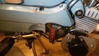

Ca y est. Passé en 12 volts. (avec la bonne bobine HT pour Tobec).
Vérification de présence d'étincelle par bougie sur le bord de la culasse, remontage, deux coups de lanceur pour alimenter le Dell'Orto de 19, et au 3e.... Démarrage.
Tout est fixé par des cosses, doublées aux endroits sensibles par du "Scotch" noir armé et fixés par des colliers nylon. Ca fait plus propre, car pas moins de 6 masses.
Phare et feux arrière remplacés par des neufs en 12 volts, pose d'un limiteur de régime "Moto Force".
Le mois prochain, pose du Giannelli Black Gun, et roule ma poule.
Merci pour vos avis éclairés depuis le début.

Non, il s'agit bien de limiter le régime, avec un interrupteur caché sous la selle et invisible de dehors. Il permet aussi de rouler à une vitesse choisie, pratique pour le rodage. Mais aussi sur route de prévoir les contrôles.
Il se règle avec le compte tours. (Attention, je suis en config XL).
Quand aux CDI, ils sont tous bridés maintenant, mais si tu as un plan pour en avoir un débridé, je suis preneur.
J'ai installé une bobine HT en 12 volts, un régulateur de tension et un nouveau feu AR avec un stop. En 6 volts ça ne passerait pas.
Photo du limiteur.
