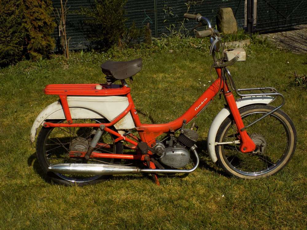

J'ai donc récupéré cette petite Flandria Apollo qui dormait gentiment dans un garage! Sans forcément en faire une pièce de musée ni être "full origine", j'aimerais au moins la rendre présentable et la remettre en route. Mais assez bavardé, place aux photos de la belle (après un premier décrassage parce que la miss était grasse)!
J'aime bien le style de cette petite avec sa fourche à balancier et ses petites suspensions à l'arrière!
Voici un premier bilan après avoir observer la bête.
Points négatifs:
-feu avant HS
-feu arrière absent
-bouchon de réservoir manquant
-plusieurs pocs et impacts sur les gardes boues
-manque les deux carters
-manque le carter "Flandria" du moteur côté allumage (normalement, je devrais en recevoir un d'ici peu)
-la selle n'est pas super, la moitié des ressorts sont cassés et les rivets qui maintiennent le couvre selle sont HS. A voir si je tente de la sauver ou si je cherche une autre selle (genre selle de Honda Amigo )
Points positifs:
-le moteur n'est pas bloqué, il a une bonne compression

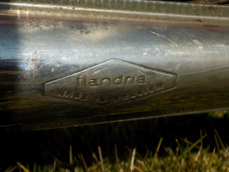

-les chromes sont très bien revenus, en particulier le pot d'échappement
-il n'y a pas de gros points de rouilles perforante, juste de la rouille de surface par ci par là
Sur l'Apollo, j'ai un moteur "type 8003" et à côté, pour pièces, j'ai un moteur "type 8013". Y-a t-il une grosse différence entres les deux? Pour le moment, j'ai juste constaté que le pignon du 8003 comporte 11 dents et l'autre 13 dents...
Côté esthétique, même si la peinture parait belle sur les photos, elle est tout de même bien fatiguée... Et l'un de ses anciens proprios a joué avec un pinceau de peinture blanche... Je pensais la repeindre complètement en optant pour un orange type agricole (un poil plus clair que le orange flandria apparemment)? Bien sûr, je garde le style bicolore orange/blanc!
Il faut aussi que je retrouve un feu arrière (chercher du côté des feux de vélo?) et un phare avant (le phare plat me gène un peu et parait difficile à retrouver, un phare rond genre honda P50 serait joli non?).
Mais avant la partie esthétique, je compte bien commencer par la remise en forme du moteur! Je suis donc preneur de tous conseils, tutos, documents d'époque qui pourraient me guider dans ce petit monde un peu nouveau pour moi!

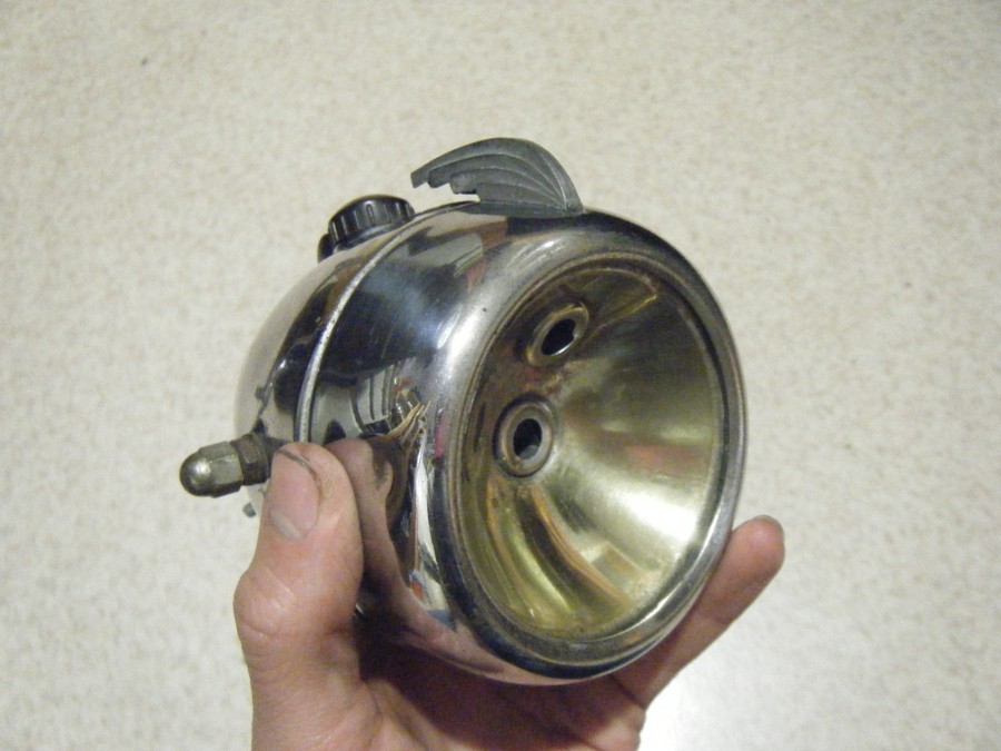

Et sinon, j'ai trouvé un phare avant! Bon d'accord, il lui faut une petite remise en forme (partie électricité et refabriquer le verre manquant) mais je le trouve sympa:
Certes, ce n'est pas du tout d'origine Flandria mais niveau dimensions, il s'adapte impeccable à la place du phare d'origine!
Je ne connaissais pas ce genre de feu "double ampoule", acheté comme étant un phare de vélo ancien... Le phare rond, la petite aile genre "Steampunk/Jules Verne", ça devrait avoir un rendu sympa sur l'Apollo!

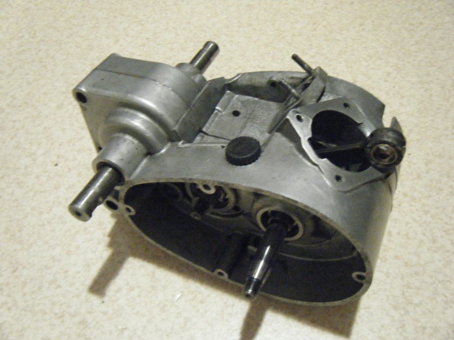

Quelques nouvelles de la miss ou plutôt de son petit cœur!
Déjà, merci aux membres du forum qui m'ont apporté leur aide pour l'autopsie du moteur, grâce à vous j'en suis là maintenant:
Après un bon bain dans le sans plomb et un petit passage à la laine d'acier, c'est déjà plus propre! On peut manipuler tout ça sans avoir les doigts gras!
Et le facteur m'a apporté de quoi continuer tranquillement la remise en forme du moteur:
Roulements SKF C3 et joints spi Viton s'il vous plait!
La Flandria retrouvera donc son moteur type 8013 (qui était bloqué) avec la partie cylindre/piston/culasse du type 8003. Logiquement, ça devrait tourner rond (enfin je l'espère )!

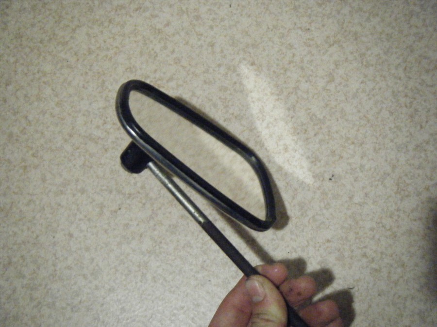

Sinon, petite trouvaille du jour pour 1€ sur un vide grenier pluvieux:
Un petit rétroviseur BICY-FILL! La tige est à repeindre mais sinon, il est en bon état! Il devrait bien s'intégrer sur la petite Apollo.

Sonnette Flandria qui porte fièrement le nom d'un petit village de mon département! Le détail ultime!
Elle doit être d'époque car elle est marquée "Made in West Germany" et elle fait un bruit assez fort et très sympa! Une sorte de "KrrrrrKrrr Ding!" genre klaxon de vieux cyclos!
Pour information, je crois que le vendeur en avait d'autres en stock (avec des sonnettes Peugeot)!

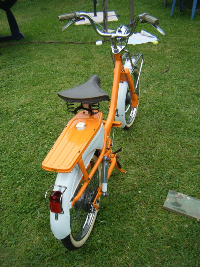

Le remontage de l'Apollo a officiellement commencé!
J'espère la terminer pour le mois de juillet afin de me balader au soleil avec ma nouvelle monture! Et aussi d'aller chercher le pain le matin pendant mes congés d'été!
Voilà la bête en cours d'assemblage:
Mes feux avant/arrière ne sont pas vraiment d'origine j'en conviens mais je trouve qu'au final, ils s'intègrent plutôt bien! Le poste de pilotage:
Son petit derrière! Quelques petites bosses et défauts sont encore visibles mais peu importe, à mes yeux elle est parfaite!
Reste une grande inconnue: le moteur va-t-il revivre? J'ai vraiment hâte d'essayer ma petite Apollo belge!
