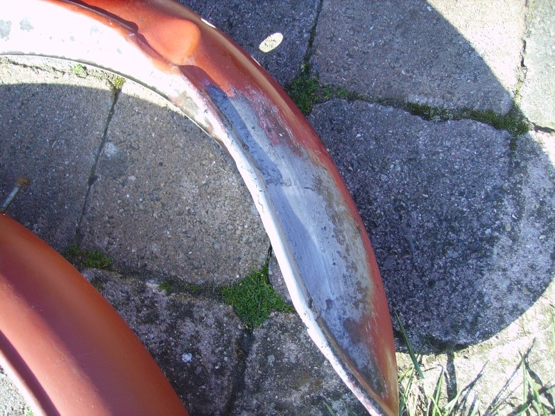

avec quoi a tu soudé la fine tole du garde boue tu l a pas fait a l ancienne a l etain .
car on voit des deformations due a la chaleur t aurais pas fait des points d arc ?
- Nombre de messages : 3883
Re: restauration paloma
non j'ai soudé au poste à souder semi automatique (MIG )
les déformations sont très légère due au meulage des points. c'est juste un début il y a encore du travail.

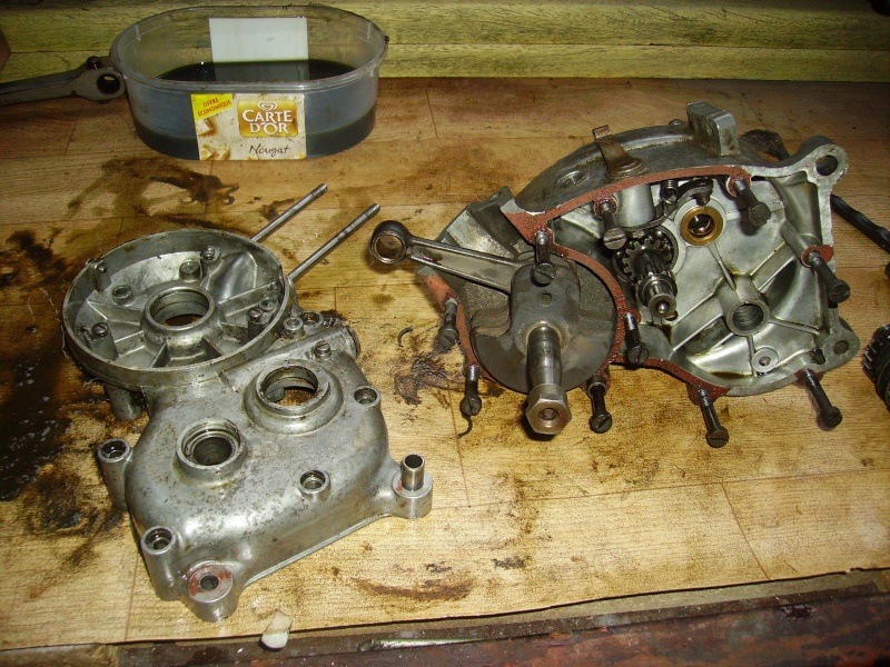

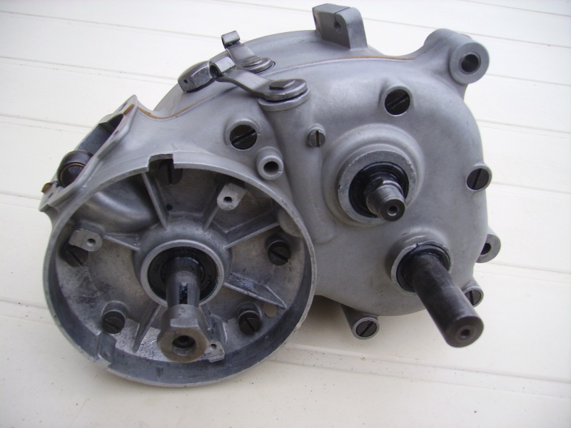

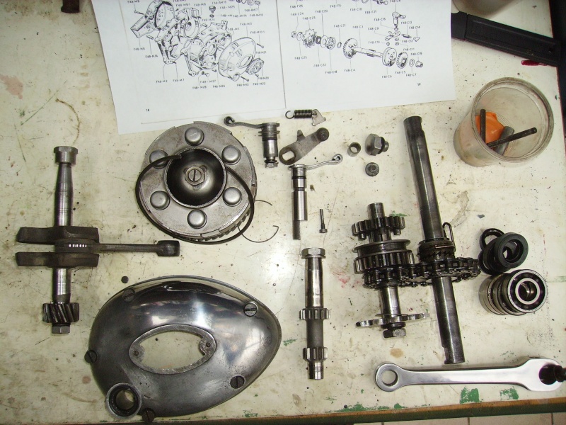

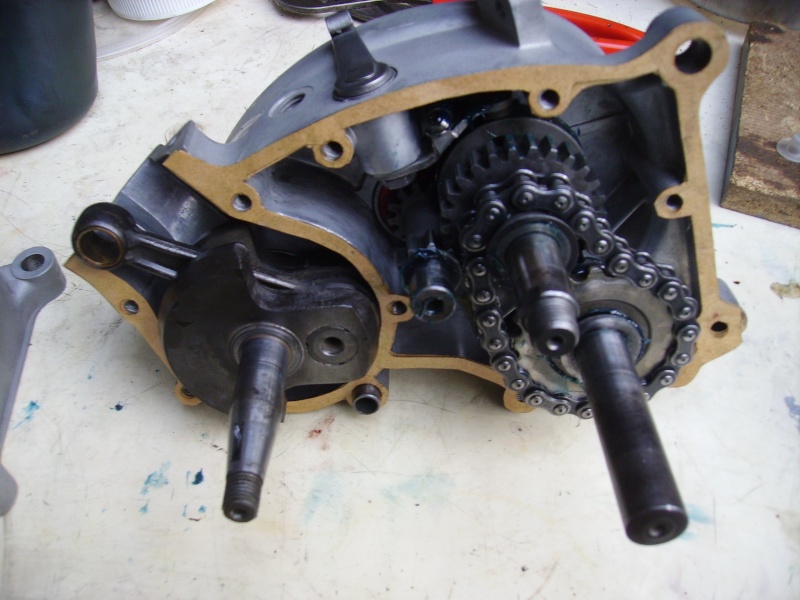

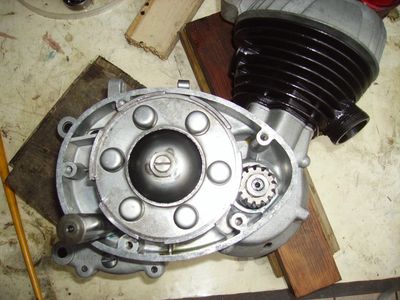

réfection de mon moteur
ouverture des carters
démontage complet: boite de vitesse ,embrayage, vilebrequin ,roulements,joint spi...
nettoyage des carters, microbillage pour l' extérieur
montage des nouveaux roulement et de l'arbre primaire
pose des nouveaux joint spi , remontage de la boite et du vilebrequin
fermeture des carters
remontage du haut moteur :piston ,cylindre et culasse
remontage de l'embrayage
polissage du carter d'embrayage puis remontage
remontage de l'allumage , du carbu, du pot ...
voila le moteur est fini
petit aperçu du moteur avant
et maintenant
