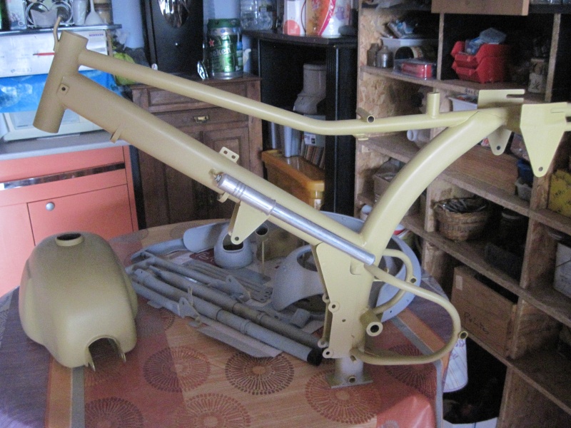

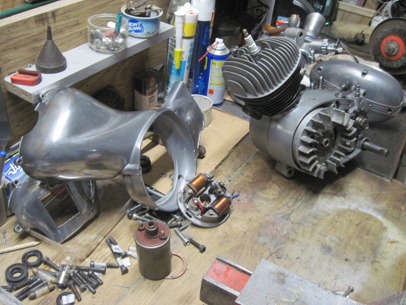

Message  drumx le Mer 6 Fév 2013 - 20:02
bonjour,
Merci a tous pour vos reponses !
Mon problème semble résolu grâce a vous.
je me permets de vous joindre quelques photos de la super strada ventilé 3 vitesses (gerbal tu m'as mis un doute... Peux tu avec ces maigres photos me confirmer cela ? Wink

Message  Gerbal le Mer 6 Fév 2013 - 21:45
Salut, félicitations, tu est propriétaire d'un Super Flash,moteur MCL le top de Paloma avant la sortie du Spécial Johnny. Ton moteur est d' avant fin 62 car tu as les arrêts de gaines en alu vissé sur le bloc. Après c' était des équerres en fer plats.
Cylindrée 49,3, compression 7,1 a 1, 3,5CV a 9000 tours. Tu as peut-être un piston a 3 segments , en fin 63 il n 'y en a plus que 2, avance a l ' allumage 4mm, écartement rupteur 0.35 a 0.40. Dell orto ua 19 bs aiguille au deuxième cran et gicleur principal 85 a 90 avec cornet.
Est-ce que ta soufflerie a la découpe pour la fixation de culasse. En 62 j' avais un Vésuvio qui a été remplacé par un Super Flash. Les couleurs sont Havane métallisé et rouge vermillon. Sur la fin 62 il y en a eu quelques uns en bleus métal et noir. Toujours avec ton réservoir.E 63 c' est le réservoir plus plat avec la petite bosse devant le bouchon d' essence. Bonne restauration applique toi tu as a mon sens un petit trésor.

Message  jeremmys le Jeu 7 Fév 2013 - 18:00
Super modèle de paloma. Même démonté c'est beau.
Est ce que tu as une photo avant restauration juste pour le plaisir des yeux Shocked
