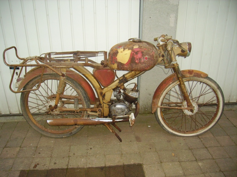

je vous présente ma paloma vesuvio 1960, à restaurer bien sur Wink
comme neuve Laughing
si vous avez des infos ou des photos sur ce modèle ça m'intéresse
merci

elle a bien souffert il y a du boulot mais c est une belle decouverte.

J EN AI EU UNE C EST UN 47 CM 2 VITESSES ELLE PARAIT COMPLETE

oui elle a bien souffert mais elle est encore sauvable
le modèle est sympa pas très courant
oui elle est complète enfin presque il manque juste la housse de selle (pas très important mais j'aurais aimé l'avoir pour modèle)
peut être avez vous une vielle photo de la paloma??

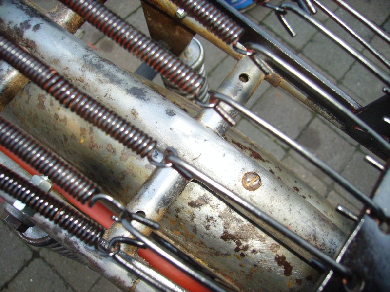

on commence par un bon nettoyage :

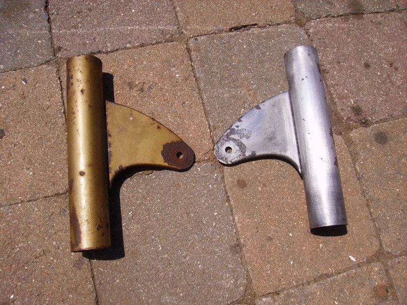

le réservoir , le bras ,les gardes boue décapé
le coude d’échappement décapé ,poli
après une révision de l'allumage et un nettoyage moteur et carbu la paloma tourne

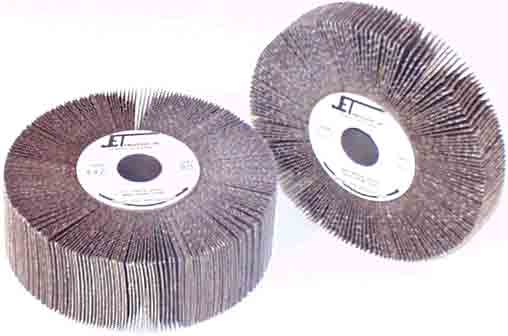

pour le polissage j'utilise d'abord une brosse (comme sur la photo) monté sur perceuse :
je décape jusqu’à ce que la pièce devienne lisse (sans piqures de rouille), il faut faire très attention de ne pas déformer la pièce
bien sur l’épaisseur de métal diminue très légèrement (un chromeur fait pareil)
ensuite je ponce au papier de verre d'abord avec gros grain pour éliminer les rayures de la brosse puis je descend progressivement les papiers jusqu’à arriver au 1500 à l'eau
il reste plus qu'a la passer à la machine à polir pour faire briller
enfin pour protéger de la rouille le mieux est de chromer ou alors il faut mettre de l’huile sur la pièce c'est ce que je fais le seul problème est qu'il faut vérifier de temps en temps si la rouille ne revient pas
il m'a fallut 15 heures pour refaire le guidon .le résultat est très satisfaisant. on ne voit pas de différence avec une pièce chromé .

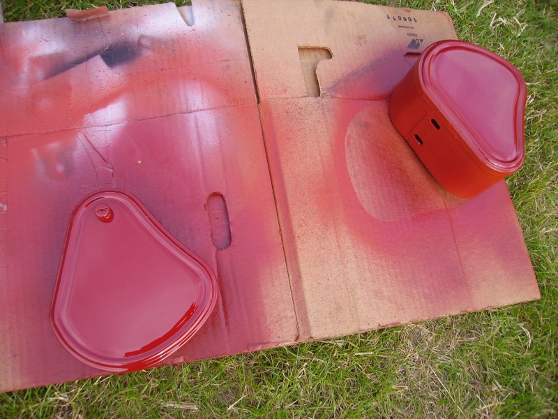

comme d'habitude : un décapage à blanc, une protection antirouille et un apprêt
un essai de peinture
voila pour l'instant
