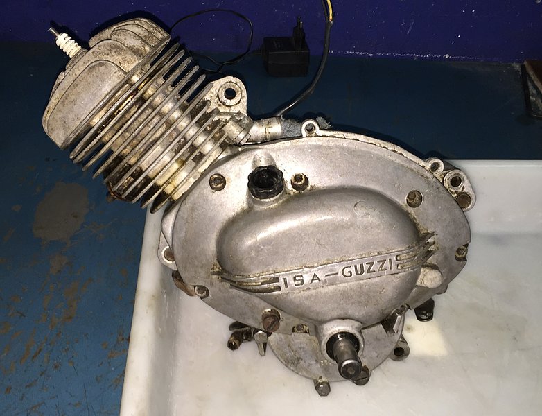

Mais si on regarde de plus prés les moteurs on commence à avoir un indice
ISA GUZZI
c'est quoi ISA ??

Re: Moto Guzzi Hispania Dingo 49
la solution souvent choisie lorsque des réservoirs sont oxydés ? .... nettoyage avec des produits "agressifs" style lessives de soude ou acides (phosphorique) plus ou moins dilués, rinçage sérieux , séchage, phosphatation ??, re-séchage, puis mise en place d'une résine de protection époxy résistant aux carburants à l'intérieur du réservoir (voir la marque Restom qui commercialise des kits pour réservoirs oxydés) et séchage suffisamment long avant de remettre du super .
Mais je ne suis pas un spécialiste de la chose .... En fouillant dans les moteurs de recherche et dans les forums tu devrais trouver des conseils
https://www.restom.net/fr/21-378-restomasuperkit.html#/183-contenance_de_reservoir-2l_a_5l
Restom c'est la marque la plus connue (et sérieuse) mais je sais que des gens font cela pour moins cher style lessive St Marc ou acide de magasin bricoXX puis achat de tubes de résines chez LIDL (elle a l'air très correcte ... mais pas dispo en permanence ... arrivages irréguliers ..)
à étudier voir ci dessous
https://www.motobecane-club-de-france.fr/forum/viewtopic.php?t=29298
Pour l'huile de tronçonneuse
... j'ai un doute (c'est pas le même usage du moteur) ... il y a des bidons d'huile moteurs 2T pour motos/cyclos dans les supermarchés pas trop chers ....
D'autres personnes vont te donner leur avis certainement ....
Au fait .... ton moteur c'est un 3 ou 4 vitesses au pied ?? car dans la famille Dingo je suis un peu perdu ... j'ai peut être de la doc sur le moteur 4 vitesses (je suis pas sûr de t'en avoir déjà fourni ...)
- Nombre de messages : 3891
Pas l'huile de tronçonneuse mais de l'essence de tronçonneuse c'est du mélange a 2% comme du mélange pour nos mopettes.
L'huile j'ai trouvé de la SAE 100de chez motul le mec de chez Maxxess m'a dit que c'était nouveau et spécial pour les vielles mamie comme la mienne. Tu connais ?
Pour les vitesses pour l'instant j'aurais du mal à te dire je les sens pas trop. D'ailleurs la boîte je la sens pas trop elle me fait peur.
Dingo 49- Membre debutant
- Nombre de messages : 25
Localisation : Ambon
Date d'inscription : 19/11/2023
bon, l'essence pour tronçonneuse est "fabriquée" avec de l'huile pour tronçonneuse ..... et je ne le sens toujours pas .... Tuer un moteur en voulant éviter d'acheter 1 petit bidon d'huile spéciale motos 2 temps c'est pas forcément un bon calcul ...
pour ta boite de vitesses c'est sûr que si elle est "à sec" il est difficile de juger de son état .... l'huile sert quand même
.... et si tu fais un essai à la main ce n'est pas mieux ... risque de dureté excessive ou au contraire avec beaucoup de jeux cependant l'huile ne va pas totalement supprimer ces jeux si ta boite est très usée.
pour l'huile MOTUL SAE100 .... j'ai trouvé uniquement des infos sur la Motul SAE80/90 qui est plutôt une huile pour utilitaires et camions
mais pourquoi pas ... s'il ne te la vend pas une fortune car les boites ne sont pas super exigeantes sur les cyclos à vitesses ...
Chez Norauto (par exemple) tu en trouves à partir de 9 ou 10€ pour un bidon de 1 litre ....
