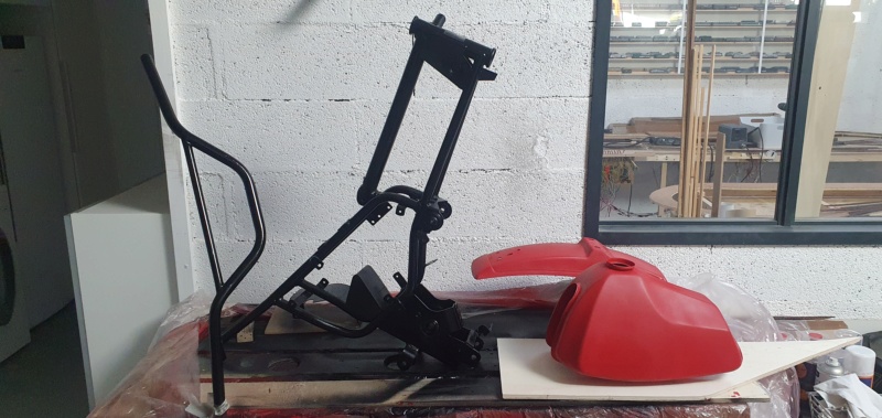

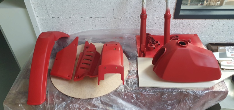

Message  Serge84 Mar 23 Aoû 2022 - 13:53
Après la préparation des supports, voici le moment de repeindre l'ensemble.
Pour le noir, j'ai utilisé une peinture noire satinée epoxy 2K avec durcisseur.
Motobécane  M 50 ev Enduro 20220810
Motobécane  M 50 ev Enduro 20220811
Pour le rouge, j'ai fait une base mâte que j'ai vernis après la pose des autocollants ( vernis avec durcisseur).
Motobécane  M 50 ev Enduro 20220812
Motobécane  M 50 ev Enduro 20220813
Motobécane  M 50 ev Enduro 20220814
Il y a quelques quelques défauts bien sûr, mais je suis content quand même du résultat. D'autant que je souhaite simplement lui redonner l'aspect d'origine sans pousser le détail jusqu'au moindre boulon.
Prochaine étape : le remontage.
A suivre.
Bonne journée à tous, Serge.
