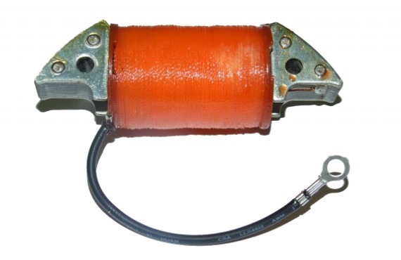

Évidemment, la recherche d'une bobine neuve pour le V15 n'a pas eu de succès. Par contre, pour le V15A, j'ai l'impression qu'une bobine Peugeot (101, 102, 103) pourrait faire l'affaire :
Qu'en pensez-vous ? Est-ce que quelqu'un a déjà essayé ? L'entre-axe (56 mm de mémoire) correspond. Le fil du primaire sort de l'autre côté, mais si la seule modification consiste à souder un fil plus long, c'est largement faisable. Si toutefois vous connaissez une référence testée et approuvée (et encore commercialisée !) qui pourrait remplacer la bobine défectueuse, je suis preneur !

Hello, je suis aussi en cours de finition sur un helyett de 1954 équipé lui aussi d'un moteur poulain et comme toi je coince sur l'allumage. J'ai un v15 et un v15 ainsi qu'un Safi. Compliqué de trouver une bobine HT qui se monte. J'ai déjà essayé la Peugeot que j'ai piqué sur mon GT 10...elle ne monte pas, bobinage trop gros et entraxe pas vraiment top top.
Je continue mes recherches.
