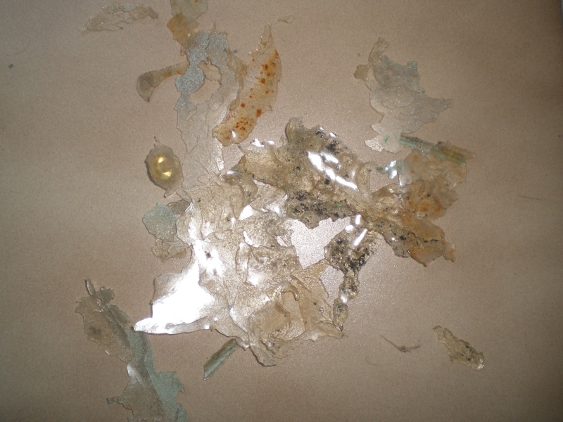

J'ai bien fais le 1 et le 2 je pense, j'avais pris le Superkit restom dégraissant et dérouillant après j'en ai peux être trop mis comme tu dis, il sort ça de mon réservoir:
rouille dans le reservoir!! Cimg1110
J'ai contacté Restom pour leur expliquer mon problème par mail avec la photo pas de réponse... le traitement à moins de 3 ans!

Very Happy j ai eu le meme soucis il y a 2 ou 3 ans quand on regarde bien on voit de la rouille dans ta resine
ainsi que des traces jaunes qui laisse supposer que c etait encore gras. No
certainement de l huile sechée avait tu degraissé a fond ?

ça fait un moment que je l'ai fais mais je pense que j'avais bien suivie la notice, même si le résultat fait penser le contraire Neutral
