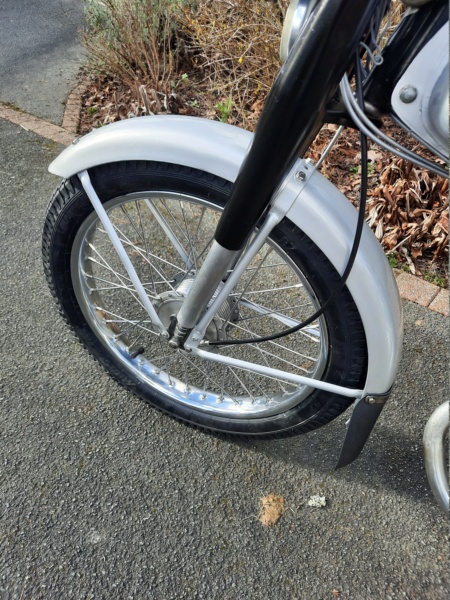

J'ai le grand plaisir de vous présenter après restauration ma belle SP 98, acheté avant Noël dans le 86, j'ai commencé à démonter elle avait bien eu des malheurs, un choc latéral avait enfoncé le carter droit j'ai reformé au marteau la forme c'est donc du "bricolage maison ", la fourche était un peu pliée... bref belle de loin mais loin d'être belle, malgré ces défauts elle était pratiquement complète .....
J'ai du changer les jantes bien rouillées et en 17 -2 75 c'est pas évident mais voilà elles sont en place depuis ce jour avec des belles chaussures elle à eu droit à une selle conforme et neuve ! merci Christophe ... j'ai bien regardé pour le rayonnage c'est pas si simple je me demande si j'arriverais à le refaire du début jusqu'à la fin !
Il est évident aussi que j'ai tout refait câbles, roulements ,spis etc freins AV et AR garnitures neuves, j'ai du changer le cylindre car grippé il était mort, bref tout est neuf, j'ai monté un 45 Airsal mais n'ayant pas trouvé un cylindre "carré" vous aurez remarqué !
il me manque une bavette d'origine en attendant j'ai fais celle ci !
le prix de revient approche les 1700 €...je m'en tire bien je trouve ! pour ceux qui pensent que cher c'est encore au plus juste ce modèle n'est pas des plus courant, type Sommet .
Mais place aux photos !
Voilà la couleur du réservoir est gris chez mon choix la peinture faite par Chrischrome...du plus bel effet... le cerclo de phare et le garde boue idem, à l'origine il est chromé mais trop corrodé j'ai opté pour la peinture . j'ai changé le réservoir qui était très cabossé et TRES sale, j'ai eu de la chance pour en trouver un meilleur état, merci Gérard !

Merci les gars, j'ai pas mal bossé surtout vu l'épaisseur de merdasse dessus, qui la vue avant et au final... je suis assez satisfait même si elle à des défauts comme certains chromes qui ont été peints comme le cerclo de phare, le réservoir gris argent au lieu de noir, le cylindre pas assez carré etc etc
M'en fous c'est ma Mob et elle me plait comme ça !
