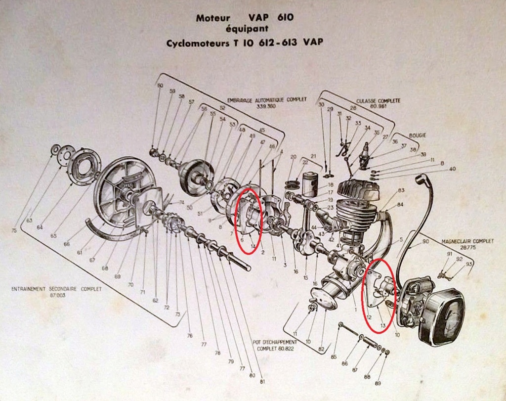

pour le moteur 610 il y a un sujet avec divers éclatés et nomenclature
https://50cc.forum-actif.eu/t4190-document-technique-moteur-vap-610
pour le moteur flottant je crois que les ferrures 13 et 14 étaient différentes ... mais pas le restant du moteur ...

je crois que la grosse différence des carters entre les versions 612 et 613 est surtout due à l'absence ou à la présence des suspensions arrières.
Je ne crois pas que le pivotement du moteur change beaucoup les carters entre le VAP613 à moteur 610R (rigide) et celle à moteur 610E (flottant).

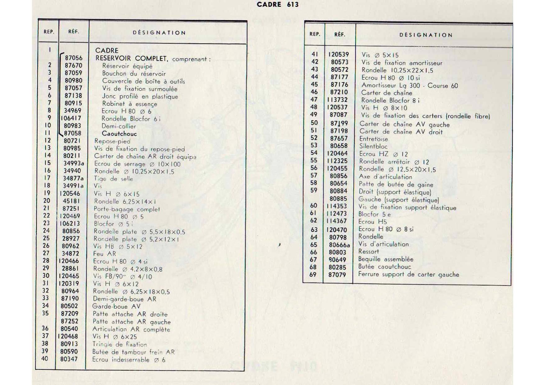

J'ai trouvé un plan/nomenclature du cadre 613 moteur Rigide .... je pense que la version est quasiment identique sauf les 2 platines support articulations caoutchouc
et cadre 612 sans suspension AR pour comparer

Les carters de chaine du 613 sont fixés sur le bras oscillant donc ils suivent effectivement ses mouvements et les carters av sont fixes sur le cadre.
Les cadres sont très différents :
sur le 613 un bloc support est soudé sur le cadre et sert d'attaches moteur, pédalier et bras oscillant.
Sur le 612 pas de ca les bras non oscillants sont plus longs et ont les fixations moteur en prolongement, pas non plus de tôlerie a l'ar du tube de selle .
Pour le " moteur flottant " !!! C'est une appellation simplement due au fait que le moteur n'est pas attaché de façon rigide sur le cadre comme sur les modèles d'entrée de gamme mais fixation principale du moteur avec 2 silent blocs et a l'ar en bas des platines support une butée de réglage de la tension de courroie avec un tampon caoutchouc pour les vibrations. Voila ! Flottant avait surement été repris de la façon qu'avait eu citroen de présenter la traction AV avec en nouveauté un moteur flottant (comprenez attaché sur la caisse avec des silent blocs )

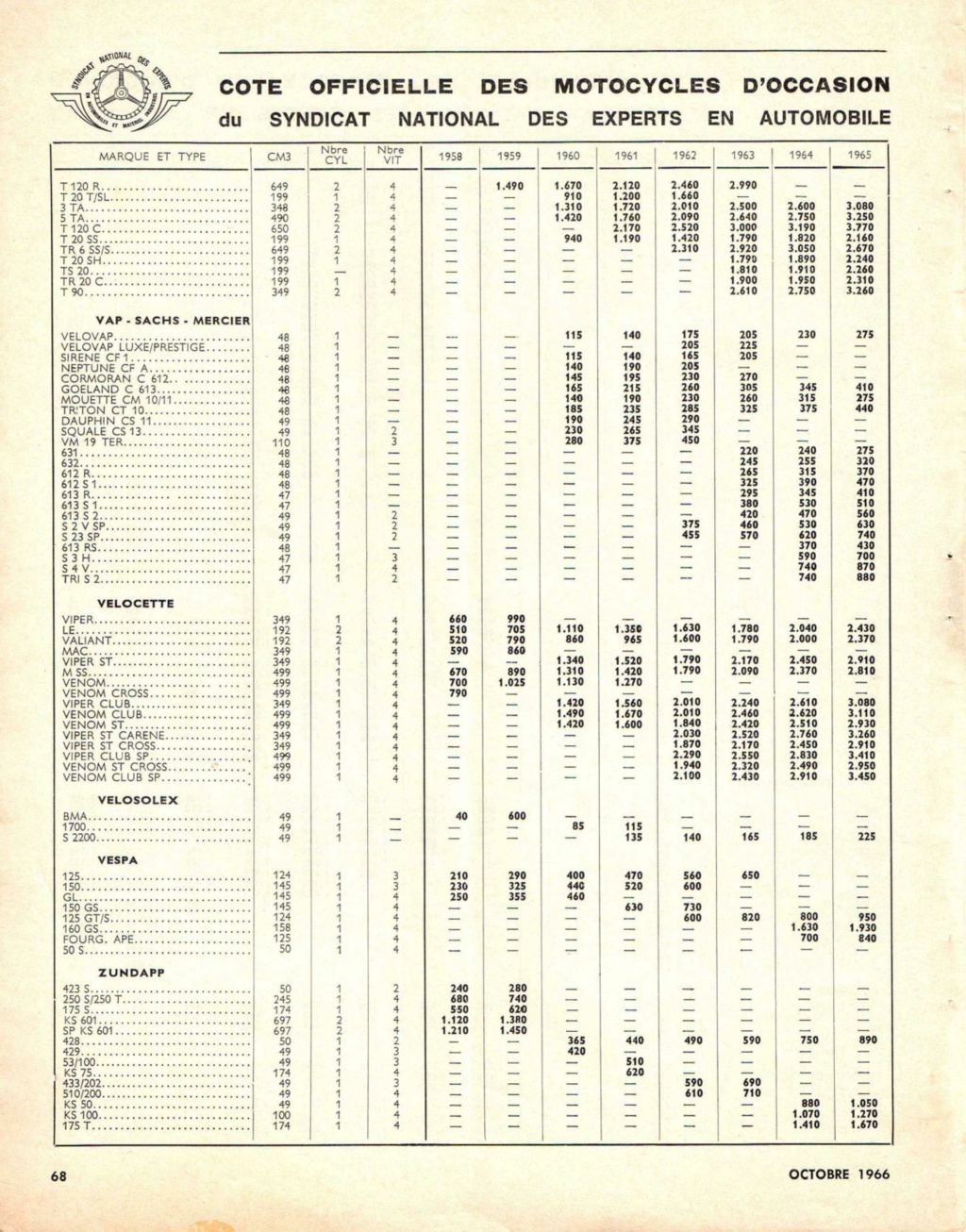

j'ai un catalogue de 1963 où le 613 figure encore ...
Et sur un tarif argus datant de 1966, il semblerait que le 613 existait encore en 1965 .... mais pas avant 1963 ... étrange ... je comprend pas trop ce tableau
on note dans ce tableau une référence 613RS ... je ne sais pas à quoi il correspond exactement
et pour info les cyclos vendus par Cazenave ... à priori le 613 n'a pas été vendu sous logo Cazenave

L'argus de jack en revanche vient soulever une question. On y voit 2 lignes distinctes : 1 pour goeland C et 1 pour 613R
Or mon numéro de série commence justement par C !! coincidence ou ça valide une version ?
La commercialisation des C a débuté 3 ans avant les 613R mais a continué en meme temps au moins jusqu'en 65 d'après ce document pas de chez vap mais finalement assez officiel !! Du coup c'est quoi la différence entre les 2 ? Toujours d'après vap les 613r seraient à moteur rigide, est ce que le flottant était une option ? Ou sur l'autre variante ? En fait malgré les infos restantes de chez Vap il y a des trous dans tout ça, et les cerveaux qui pourraient peut-être se rappeler doivent être rares .
