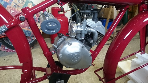

Re: Resto NSU quick 52 98 cc
Voila j'ai pas trop mal avancer sur la mamie . Il me reste la partie électrique a faire et aller cherché mes roues qui seront rayonner la semaine prochaine ?
Si tous va bien elle devrai être prête a rouler dimanche prochain
