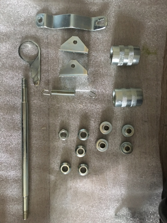

J’enchaîne;
A proximité de mon domicile j’ai pu faire Zingué blanc (le bichromatage n’existe plus )toutes les pièces acier.
Couronne,moyeu, bagues de fourche, axes, entretoises..etc
Puis préparation des pièces à rechromer.
Ces dernières sont parties au Portugal, coût moindre.
Record, oui pas évident de se motiver.(y a du taf tout de même )
J’enchaîne;

La motivation effectivement c'est le nerf de la guerre j'en connais un rayon j'en ai restauré une douzaine mais une fois les pieds dedans c'est la passion qui l'emporte,tu prépare tes pièces à chromer toi même normalement première étape le déchromage puis ponçage polissage, je serais intéressé par le lien du chromeur Portugais ,chez nous dans l'Est les entreprises qui font du traitement électrolytique ferme les uns après les autres

Concernant le chromage malheureusement la personne qui faisait cela a déposé bilan lors du confinement.
Oui je fais toutes les étapes que tu décris pour préparer les pièces à rechromer.
Généralement l’ancien chrome s’enlève bien au ponçage.
Ça fait moins de travail à l’entreprise qui traite la pièce , ducout le coût est moindre (à bon entendeur…)
Cependant pour ceux que ça intéresse le Zingage blanc ou jaune a été fait chez ATS Angoulême Traitement Surfaces.(il traite que l’acier).(coût abordable )
J’ai désormais toutes les pièces pour me lancer dans le remontage parties cycle.
