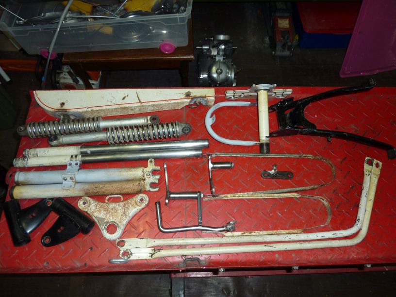

Voici les amortisseurs.
amortisseurs arrière 410

Se sont bien ceux que j'ai décrit dans le dernier post,j'ai vu que le cadre a été remis en état au niveau de la fixation haute du moteur (culasse)c'est le cas classique avec ces premiers cadres (déjà utilisé pour les premiers record et Ultrasport)les tiges arrachée de la soudure ou de la pièce soudé qui reprend la culasse,tu monte les tubes de support phare du record de 1966 j'en déduis que les originaux étaient manquants ou en mauvais état

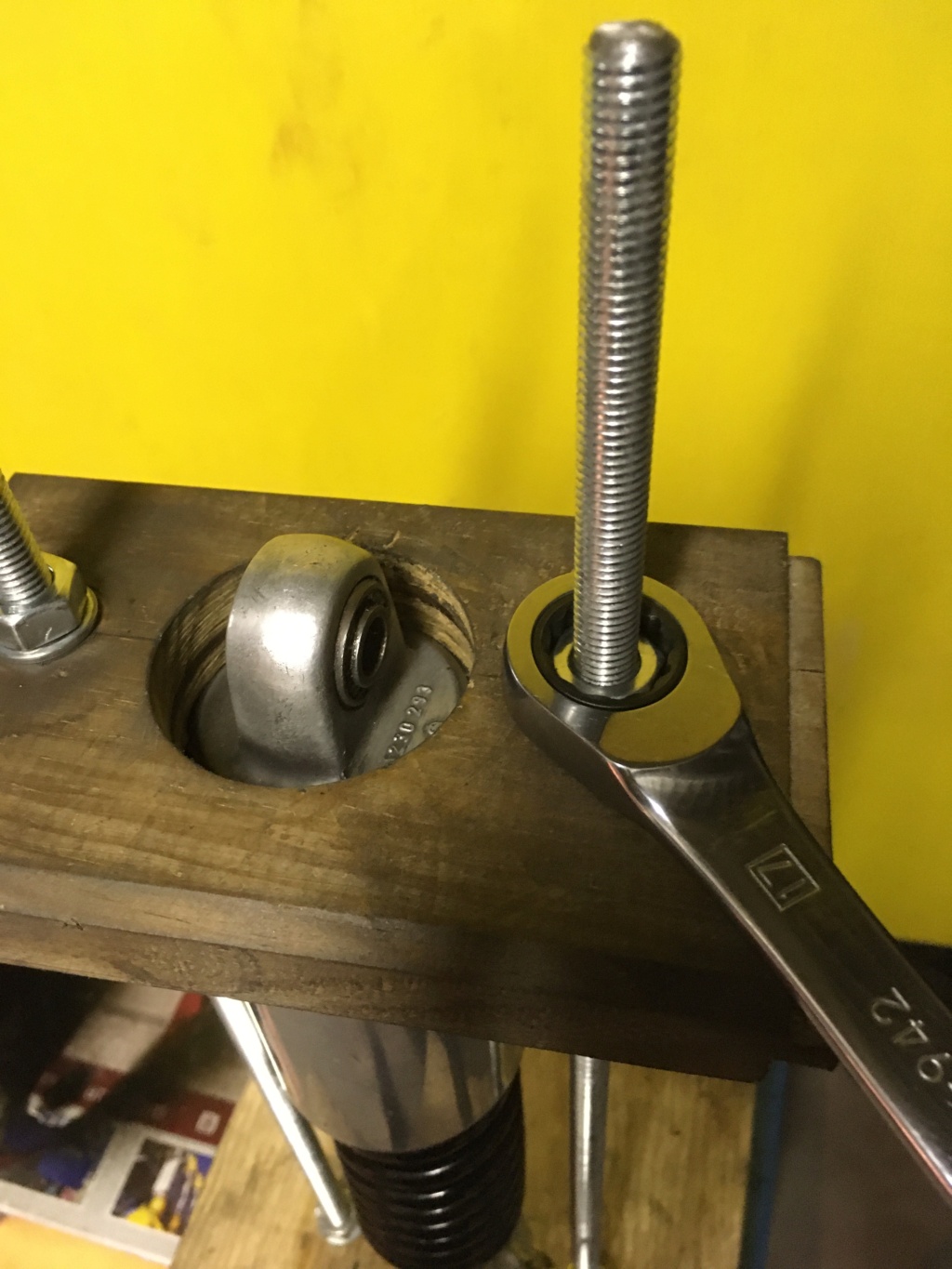

Pour démonter les amortisseurs, la technique est simple,
il faut fabriquer un montage pour comprimer le truc sans se le prendre dans la tronche... attention, ça peut arriver, le port du casque intégral est fortement conseillé.
il faut comprimer le ressort pour faire monter l'attache supérieure et dévisser celle ci de sur la tige centrale,
la plupart des amortos de 2 roues sont comme ça;
deux cas:
- soit il y a un épaulement qui permet de s'appuyer pour comprimer le ressort, (par exemple la plupart des amortos de moto)
- soit il n'y a pas d'épaulement (amortos de voiture) et il faut comprimer les ressorts avec des outils spéciaux ou avec des sangles si on s'appelle MacGyver...
Donc la tête est vissée sur l'axe, 2 méplats sur cette tige centrale servent à placer une clef pour dévisser le truc.
amortisseurs arrière Img_8410
amortisseurs arrière Img_8411
amortisseurs arrière Img_8413
amortisseurs arrière Img_8412
Voilà, en suite, démonter la pompe restante dépend de chaque marque,
amusez vous bien...!

Pas de méplat sur ces tiges d'amortisseurs et comme le haut de fixation est collé sur les filets du pas ,ça sera avec la pince étau sur les tiges pour essayer de desserré ,personnellement j'ai essayer d'en demonter un similaire accidenté pour récupérer le ressort qui était en très bon état j'ai du couper à la disqueuse,et même si tu y parvient tu vas être déçu car pour les graissés pas possible car se sont des cartouches sertis ,alors je crois que le choix est vite fait....!
