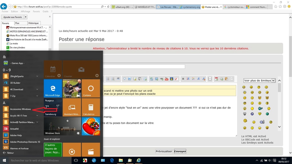

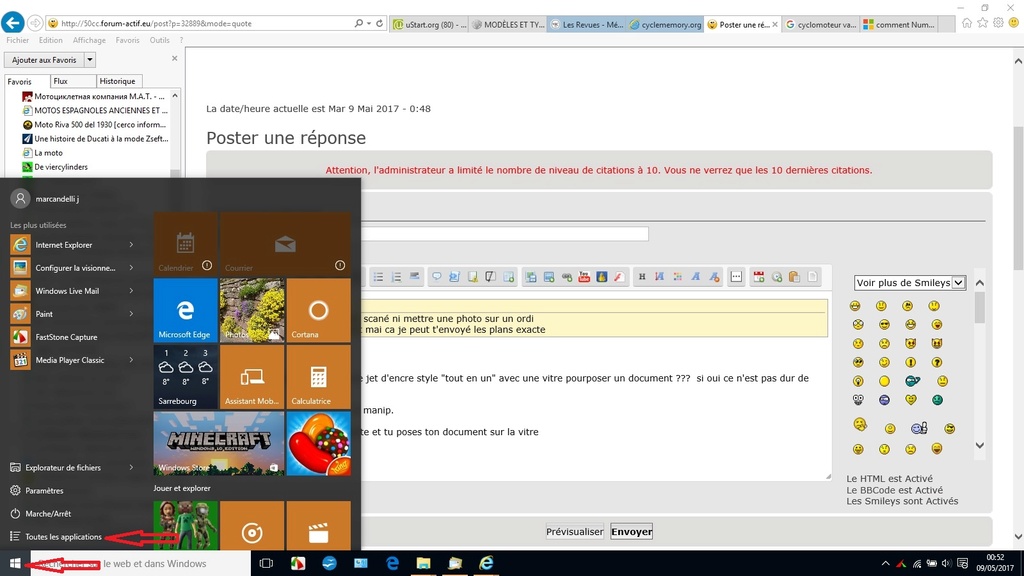

Message  JACK177071 Mar 9 Mai 2017 - 1:28
boranboran a écrit:salut le pb c'est que je sais pas scané ni mettre une photo sur un ordi
la pate oui sa resemble un peut mai ca je peut t'envoyé les plans exacte
Salut,
est ce que tu as une imprimante jet d'encre style "tout en un" avec une vitre pour poser un document ???  si oui ce n'est pas dur de scanner ...
Je vais essayer de t'expliquer la manip.
- Donc tu allumes ton imprimante et tu poses ton document sur la vitre
- tu cliques sur le logo windows en bas à gauche puis sur "toutes les applications"
vap monneret moteur sachs 50/4 LKH 2017-156
