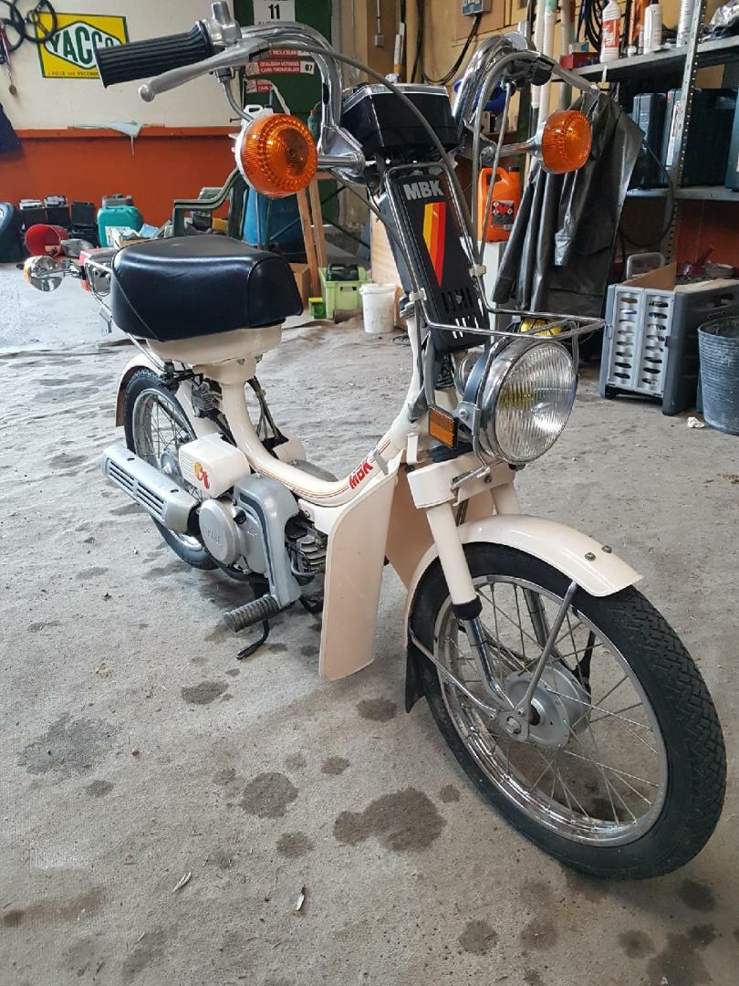

Bonjour à tous, je n'ai pas l’habitude de travailler sur ce type de cyclo, d'habitude je suis plutot dans le cyclosport.
C'est un cyclo à graissage séparé, entrainement à cardan.
Mon cousin à récupéré ce MBK type 3DL avec moteur Yam qui est en très bon état d'origine. C'est un cyclo qui allait partir à la ferraille par le papy qui n'en faisait plus depuis pas mal de temps.
Mon cousin qui ne s'y connait pas trop m'a demandé de le lui redémarrer, ce que j'ai fait, contrôle allumage, bougie, démontage carbu et passage aux ultrasons. ce cyclo est totalement d'origine.
Il est complet, eclairage, clignots, batterie 6V.
Il démarre au car de tour, tourne très bien, voici une photo:

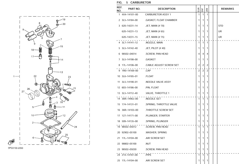

En effet, peut être que c'est une panne fantome comme tu dis, les connaissants pas moi non plus.
Cependant en regardant la doc technique, je m'apercoit que dans l'éclaté du carbu, il y a une vis de réglage d'air, en bas de la cuve, je pensais que c'était une vis de vidange de cuve, je joint la photo, elle est entourée.
Donc il y a:
22: vis de réglage de ralenti
27 (x2), une en haut, une en bas, vis de dosage d'air.
Pour moi celle de la cuve est serrée à fond, peut être une piste?
En effet, je me suis demandé pourquoi ils ont mis un ressorts pour une vis de vidange de cuve, j'aurais pu réfléchir un peu mais bon, comme elle était serrée quand je l'ai démontée
Donc il y a:

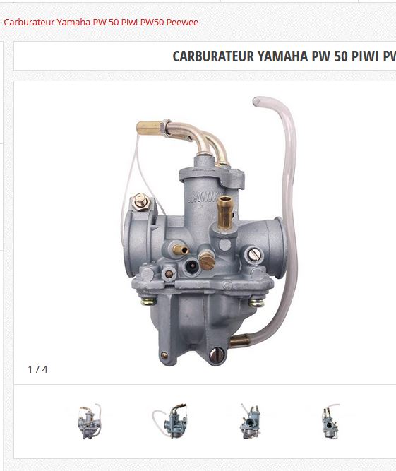

De recherches en recherche, je tape carbu mikuni PiWi et ce sont les mêmes:
A la seule différence, sur les photos c'est qu'ils montrent tous le tuyau de derrière qui remonte en haut du carbu et non qui va vers le bas comme moi je l'ai mis, dans ce cas précis, en effet, ça peut faire vis d'air etant donné que le niveau de carbu ne remplira pas le tuyau.
Peut être des collectionneurs de PiWi sur le forum? ;-) qui pourraient nous en dire plus?

vraiment étrange cette page du manuel d'atelier du Yamaha QT50 .... modèle identique au tobec CT50 donc c'est une vis d'air .... sauf qu'il y a 2 vis repère 27 et honnetement la vis en bas de la cuve, j'ai un doute
J'ai donc cherché à vérifier cette bizarrerie sur le carbu du peewee PW50 et là aussi il y a ce mème type de carbu avec ces 2 vis de réglage d'air .... de plus en plus
pour finir une pub japonaise pour le QT50 trouvée dans mes archives
EDIT je viens de trouver un autre document sur ce carbu VM12SC et là pour la vis 33 en bas de la cuve ils parlent d'une vis de purge du circuit d'essence . Alors que pour l'autre vis 27 c'est bien une vis de réglage d'air du mélange .... c'est plus clair comme cela

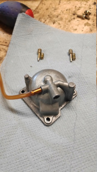

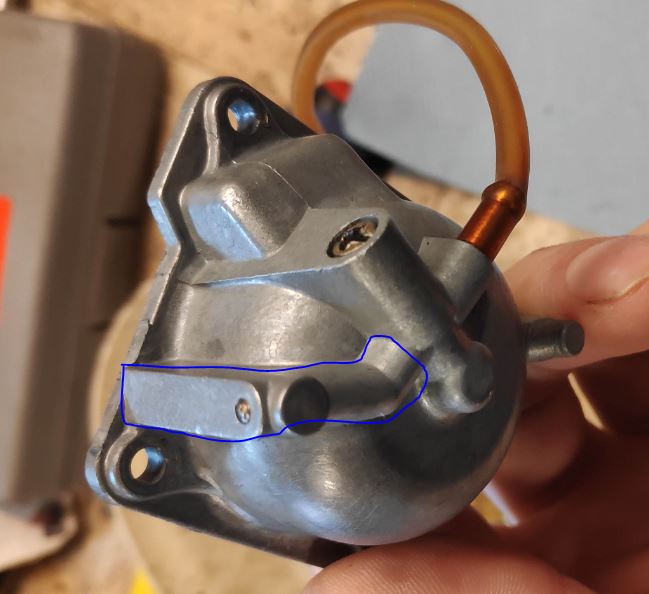

Bonjour en effet c'est le 4L4 suivant les photos, je l'ai démonté, je vous mets les photos, les deux vis dites "d'air" sont identiques:
Celle de la cuve, va directement au fond de la cuve:
mais il y a cette canalisation perpendiculaire (entourée):
elle remonte ici:
Ce qui fait que si on la dévisse trop, de l'essence sort de la cuve pour la vidanger (en mettant le tuyau vers le bas), si on la dévisse de 1 tour 3/4 comme une vis d'air, elle fait remonter de l'air dans le carbu,(en mettant le tuyau vers le haut).

Sur ces moteurs, il y a des clapets entre la pipe et le moteur, je ne sais pas si on peut vérifier ou modifier quelque chose de ce coté la, j'ai vu que sur la doc, il y a des cotes d'usure à regarder contrôler, mais c'est quand même galère pour y accéder et je ne veux rien abimer.
