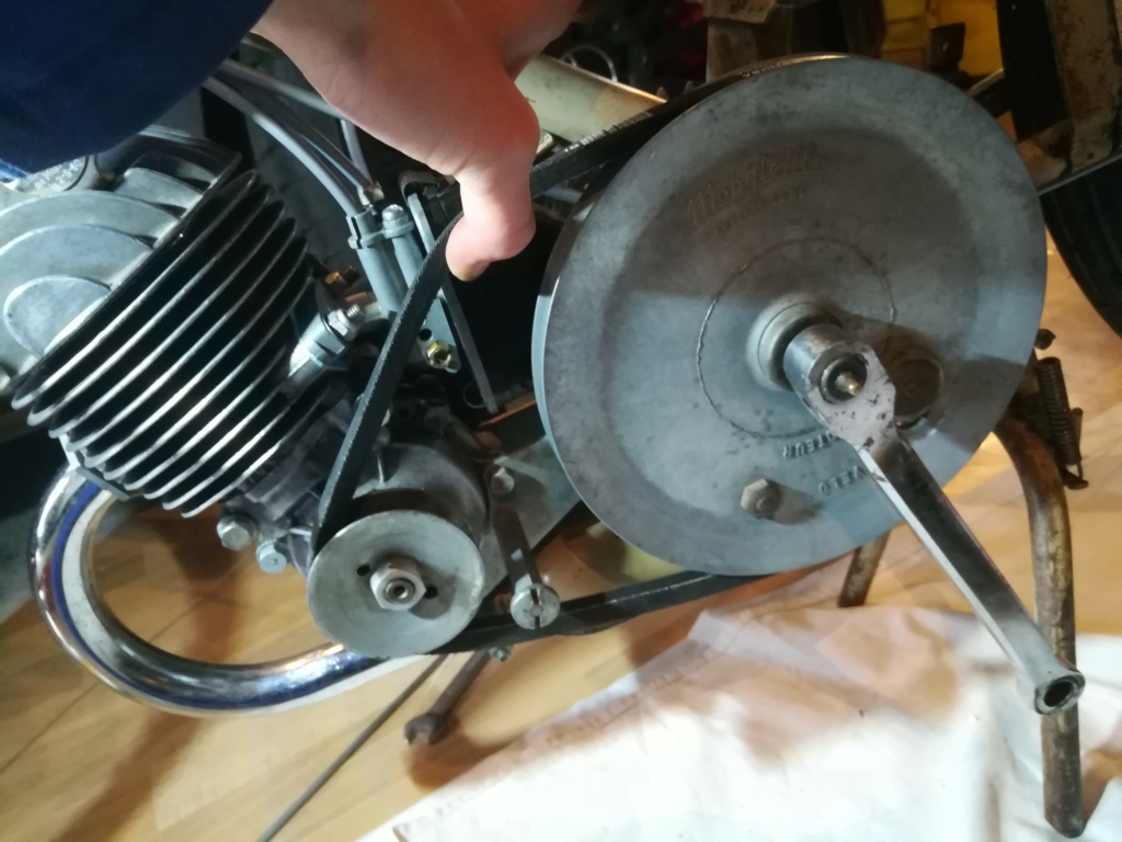

Message  Enzo 31 Ven 30 Avr 2021 - 19:37
Aujourd'hui je me suis attaqué à la courroie sur ma motobecane av32. Après l'avoir mise j'ai reculé le moteur au maximum pour tendre la courroie mais elle est toujours pas tendu. J'ai acheté une courroie Ventico A38. Je comprends pas ce qu'il ne va pas ! Pouvez-vous m'aider ? J'ai pris de photos que je joint au message
Motobécane AV 32 - Page 2 Img_2015
