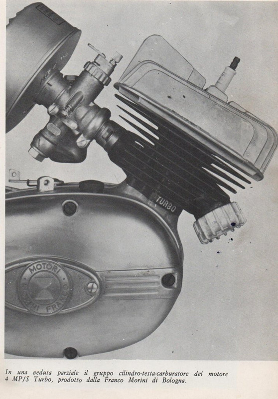

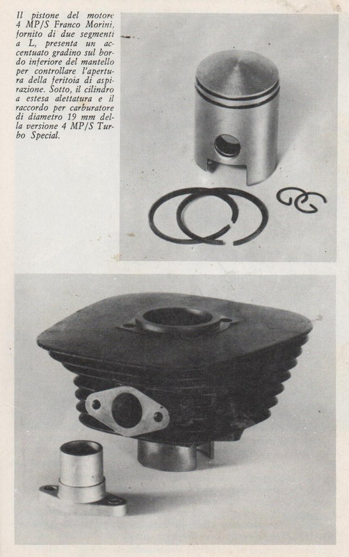

B.M. Jaguarino
Bonvicini - Franco Morini Bonvicini-Jaguarinoпроверка мыши онлайн
moteur F. Morini ventilè

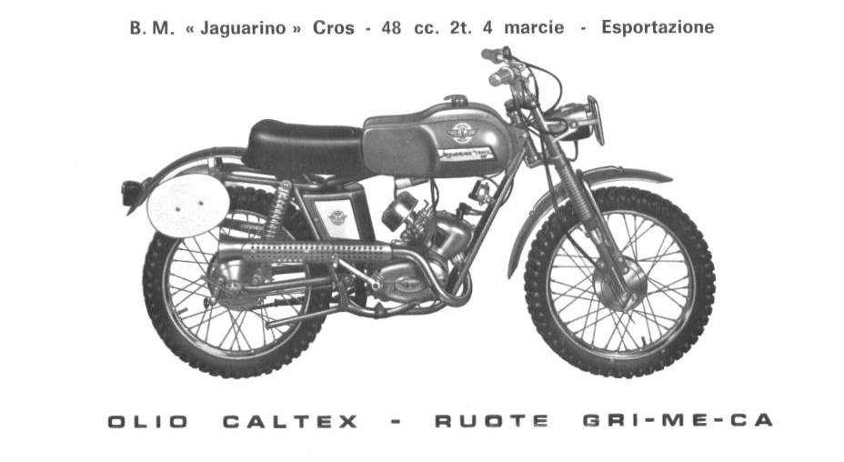

l'appellation Jaguarino Cross existe depuis pas mal d'années donc il est possible que le tien soit légèrement différent selon les années
Bonvicini - Franco Morini Bm_bon14
Bonvicini - Franco Morini Bm_bon12
