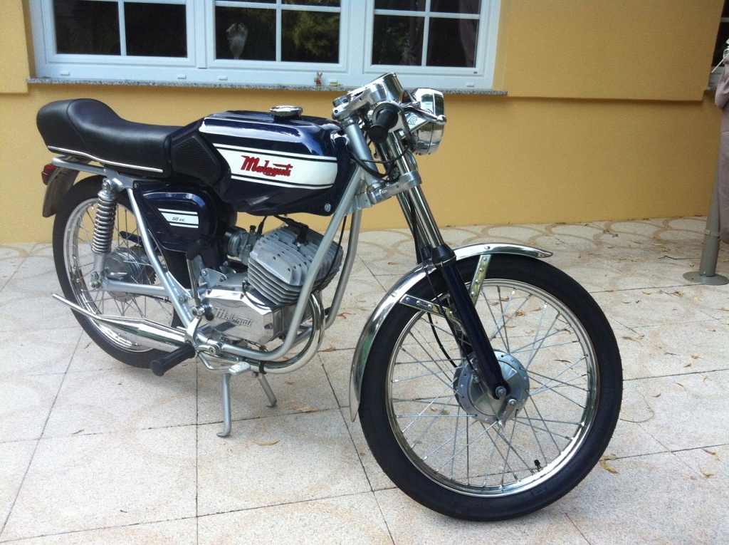

Apres une longue absence ,je vous presente ma derniere restauration
que je viens de terminer. Pourquoi "monster "? regarder bien le moteur vous comprendrez mieux. screwy

c'est quoi ton montage ? un 5v ou 6v avec un haut moteur athena en carbu ub 19OU 20 ,?

En fait quand au moteur il ne s'agit pas d'un montage avec un kit, c'est un franco morini 80cc 6 vitesses completement d'origine qui developpe environ 10 CV avec le Dellorto 19.Helas ce moteur n'a pas ete commercialise en france.L'apparence exterieure est la meme que sur les moteurs 4,5 et 6vitesses 50cc mais a l'interieur tout est different gros embiellage, pignons renforces,alesage des carters ainsi que goujons de cylindre plus gros

ha oui je connais le 6v 80 cc c'etais surtout monté sur des cross sont pb est qu'il est arrivé sur le marché bien trop tard

Bonsoir, joli le malaguti, et le moteur 80cc j'avais jamais vu, si par hasard tu as la référence du jaune peux tu la communiquer? merci.

Slt Moped la reference peinture c'est: Toyota 5A3

je viens de regarder sur mes doc d’Époques j'ai aucun montage avec ce cylindre culasse t'est sure de la provenance morini? Pour moi ca ressemble a du athena ...mai il est vrais que je ne metrise pas trop le 80cc

ou alors j'ai un moteur qui resemble un peut sur le tormax rx 80 de 1986 en 7.8cv c'est peut etre celuis ci ..???

je vois que ca te turlupine cette histoire de 80 morini. Absolument certain que le haut moteur est du franco morini.J'ai eu trois moteurs identiques dont un que j'ai monté sur mon prisma bleu et un autre que j'ai revendu a mon ami henri genovese (membre du forum).
Et crois moi que ca arrache quand tu compares avec les kit simoni ou gilardoni 22 ou les minarelli costacorta donnés entre 10 et 15 cv .
Ils n'ont qu'a bien se tenir. Laughing Razz Laughing

Salut c'est dommage que pour un 80cc il soit monté en 19. Ca devrait etre monté en plus gros?

Slt . Le dellorto 19 shb est monté d'origine et comme ca a deja assez de peche je n'ai pas pensé a monter plus gros .Mais si j'arrive a trouver une pipe en 22 pourquoi ne  pas essayer de voir ce que ca donne

ha oui la sur le bleu je vois bien mieux en effet c'est des model assez recent entre 1982 et1986 qui equipé les tormax rx80 dont je parlais ...c'est juste coupleux par raport a un 50cc mai apres c'est non plus des fusé un 50cc de 15cv vas être loin devant toi !

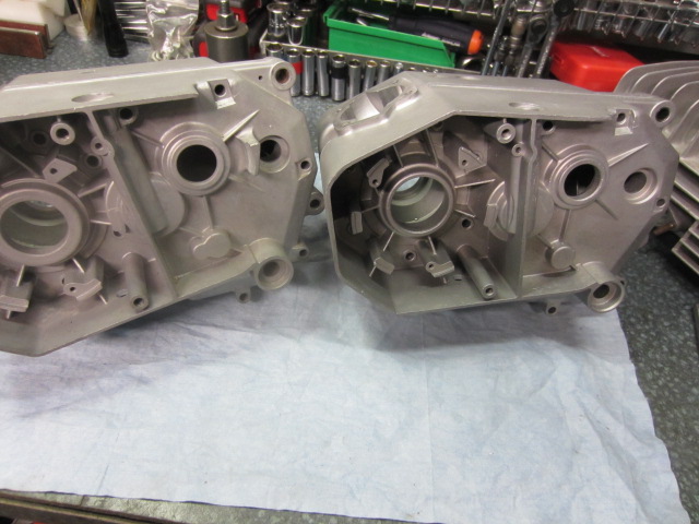

il est vrai que les moteur de 80 morini ne coure pas les rue en France , déjà arriver tardivement sur le marcher , le prix des machines ,puis pour
le 80 il faut le permis donc pour quelque francs de plus 125 cc , beaucoup de machines allemande comme horex ,tonax était équipais de ces moteurs
mais avais des alésages spécifique (course 44 alésage 46 ) carburateur de 19 normale législation oblige comme les 80 en France homologués pour la circulation
pour les versions non homologués la poudre parle ( course 46,5 alésage 48 ) transmission primaire 16/61 taille droite allumage krober rotor interne les hauts moteurs
étais différents selon les marques de machines cross ou enduro les course vilebrequin changer également sauf alésage a + jpc MALAGUTI OLYMPIQUE "MONSTER" Img_2912

Message  capra jean paul Jeu 17 Jan 2019 - 13:09
salut jimmy
pour les photos j'ai suivi a la lettre les instructions de jack dans la rubrique présentation en haut du forum ( voir vidéo )
donc ci j'y suis arrivé du dois pouvoir en faire de même ( étant donner notre niveau en informatique mort de rire cheers )
j'ai mis ces photos pour que les autres membres du forum puissent voir la différence d'un bloc morini 6 vitesses
classic a droite a un bloc morini 80 cc a gauche , pour ma part les morini sont de supers moteurs plus fiable
dans leurs conception qu'un minarelli surtout la parti boite de vitesses a + jpc

pour la conception et fiabilité c'est indéniable morini c'est bien mieux conçu !
