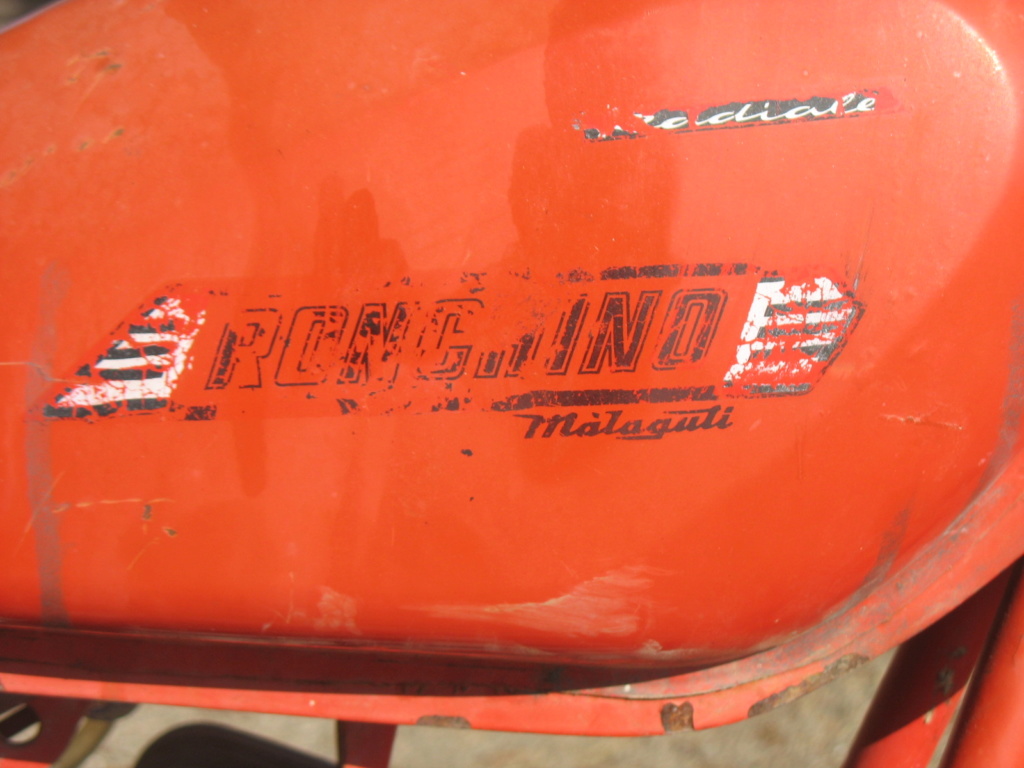

MALAGUTI Ronchino en restauration
Merci de la très rapide réponse.
Effectivement vous avez très probablement raison car je m'étais fié à une similitude globale de la culasse sans approfondir davantage.
Pour les roues ce sont des 2.25x14 AV et AR
Carburateur d'origine(?) Del Orto SHB 19.190; ce n'est pas celui qui est dessus actuellement et c'est peut-être la cause du problème; de plus le moteur a tendance à s'étouffer quand j'essaie de mettre le filtre à air.
Je vais essayer de joindre des photos que je viens de prendre, mais je ne suis pas doué pour ce genre de manip.

MALAGUTI Ronchino en restauration ¨PHOTOS
Super pour le tuto.
J'ai d'autres photos sous angles différents au besoin.
L'identification est-elle confirmée?
Comment voir si la culasse est radiale?
Me demander d'autres précisions si nécessaire ( en me disant où les trouver).
Et du coup ensuite quelles solutions au problème?
Grand merci Guzziste.
Nicolas GUY

la culasse dite radiale c'est cette culasse en forme d'éventail …. comme sur ton Ronchino. Et concernant le carbu, c'est bien un SHB 19 19D (voir nomenclature ci dessous)

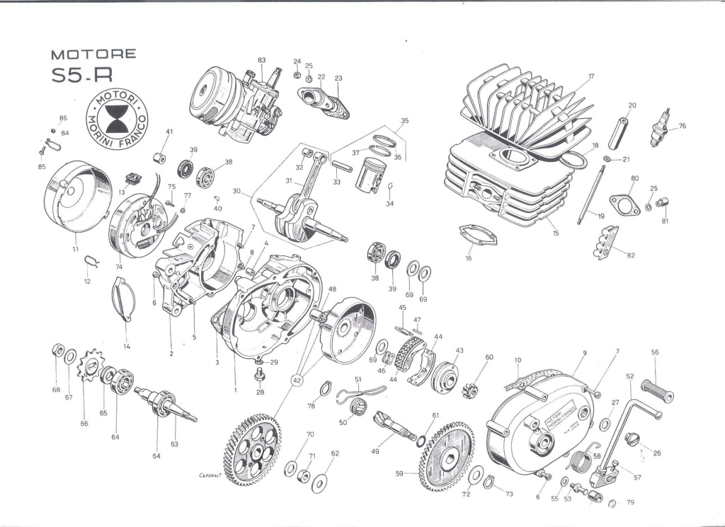

Guy,
voici une doc qui me donne une ref Bosch 0212 005 021 pour les moteurs S5K2 qui sont identiques aux S5R à l'exception du cylindre/culasse type Radial
regarde ce sujet … tu auras peut etre des infos utile
http://www.srcf.fr/forum/p130317-06-10-2014-17%3A50.html
Pour confirmer la ref 0212 005 021 voici un sujet sur un Cimatti Bat Boy équipé du S5K2 qui utilise bien ce volant Bosh
https://www.srcf.fr/forum/t8121-Restauration-mini-moto-Cimatti.html
