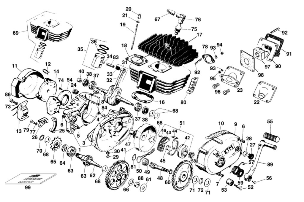

Pour te donner une idée des différences entres les moteurs S5 voici une photo avec les pistons des versions S5 ..... faut pas se mélanger

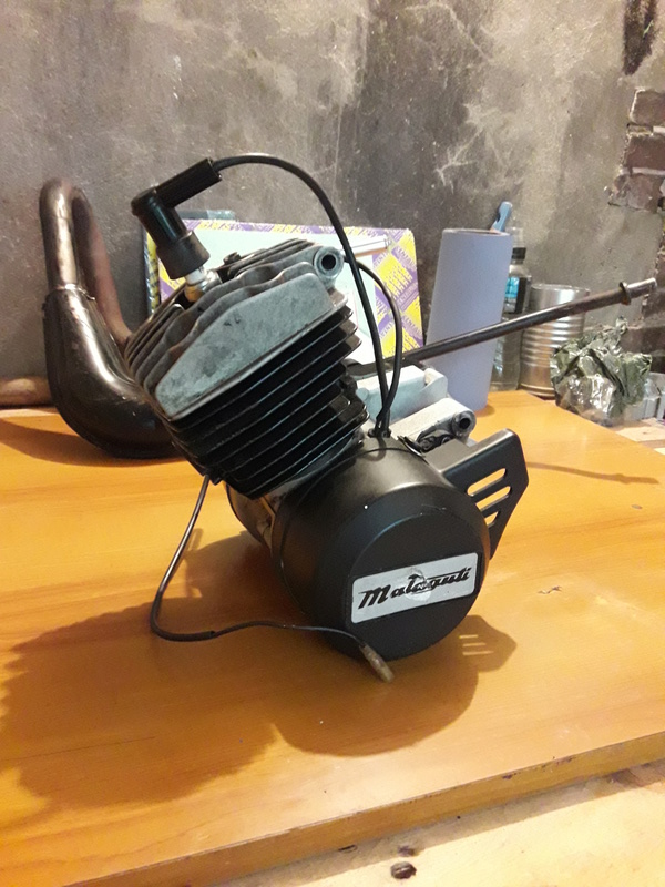

Voilà le moteur.

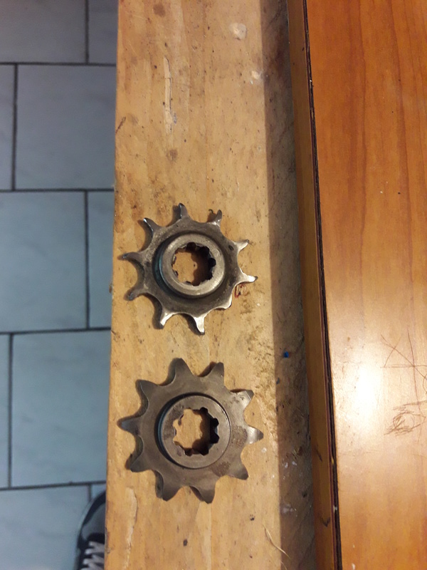

Le pignon et a 10 dents et 8 canelures.
Je prendrais même celui a 11 dents si je trouve.

Le pignon est plus que fatigué et j'ai celui à côté mais il faut le modifier pour pouvoir le monter j'ai toujours cette solution si je ne trouve pas

Merci jack177071 alors pour tes liens pour les pignons
Ton 1er et celui que j'ai déjà commandé il est sur mes photos et ce n'est pas le même. Le 2eme liens sur eBay je viens de le commander mais le soucis est quon ne le vois pas bien et je prend une nouvelle fois le risque de recevoir le mauvais.

Re: Présentation nouveau membre
ah oui !!!! ça c'est du pignon usé jusquà l'os !!! ..La chaine et aussi la couronne arrière doivent aussi etre dans un sale état !!
je cherchais la signification du chiffre 415 dans la désignation du pignon ... et ça correspond aux dimensions de la chaine (pas 12,7 et largeur couronne 4,5)
