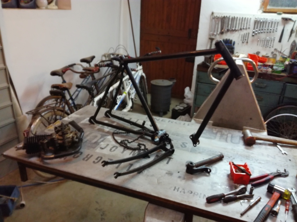

on démonte tout :

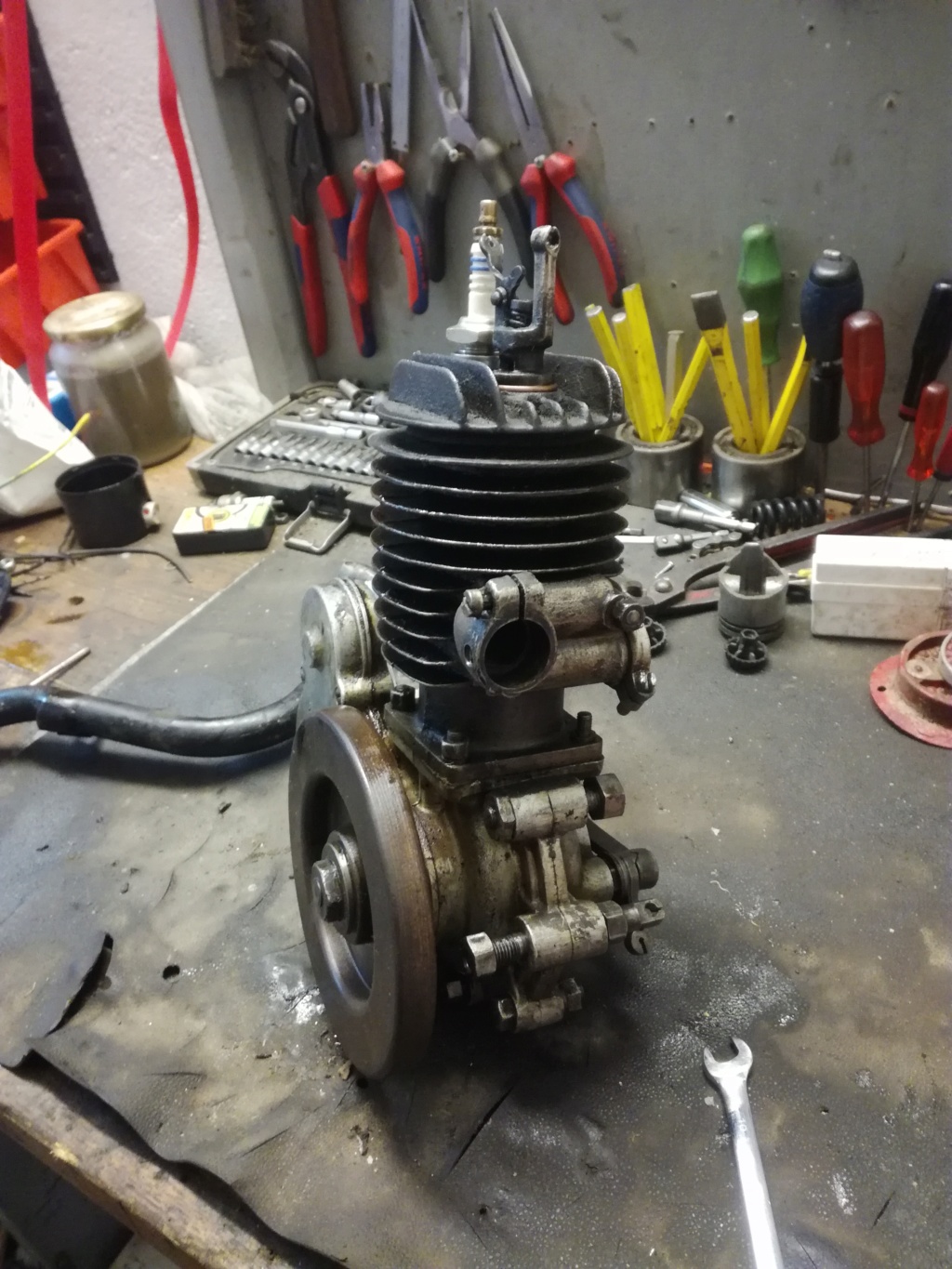

Au tour du moteur :

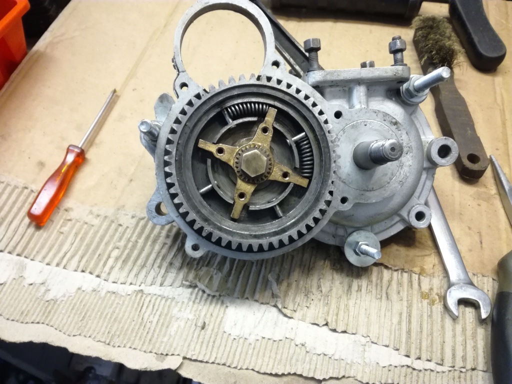

l'embrayage et son amortisseur de couple :

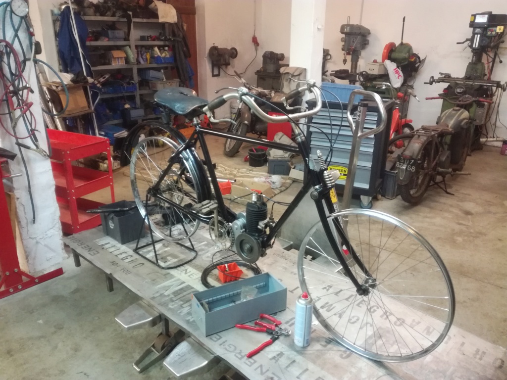

et on remonte :

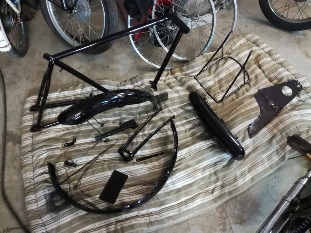

retour de peinture, il n'y a plus qu'à assembler le puzzle :

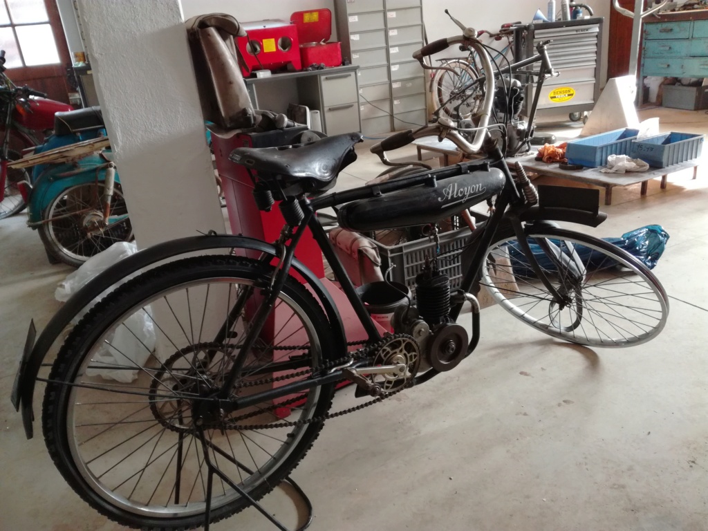

et on va rouler :
J'avais fait rebobiner le magneto, mais au retour l'étincelle n'etait pas folichonne, je n'ai pas pu rouler plus que 2 min avant de plus rien n'avoir. Le magneto a été repris et revisé, depuis ça semble bon. Reste à faire la carte grise... et trouver ou refaire un pot! Celui que j'ai a été modifié, il devrait y avoir un semblant de silencieux.

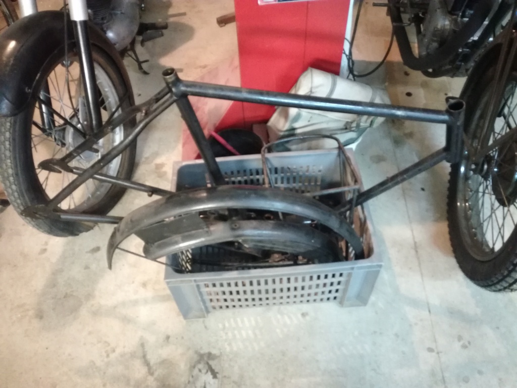

quand je l'ai achété :

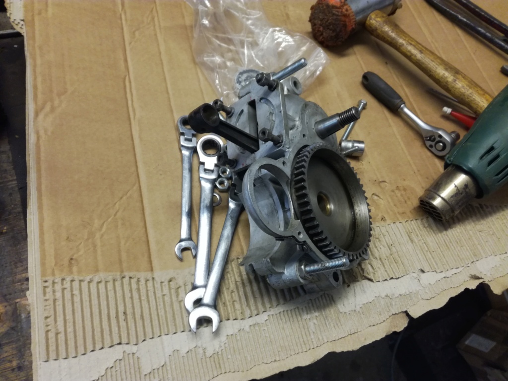

on démonte tout :

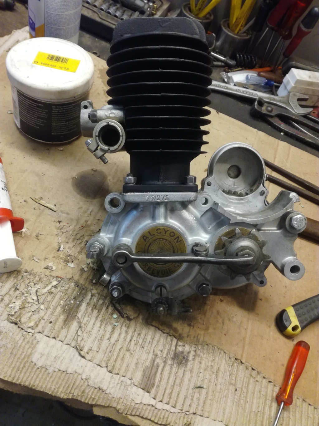

Au tour du moteur :

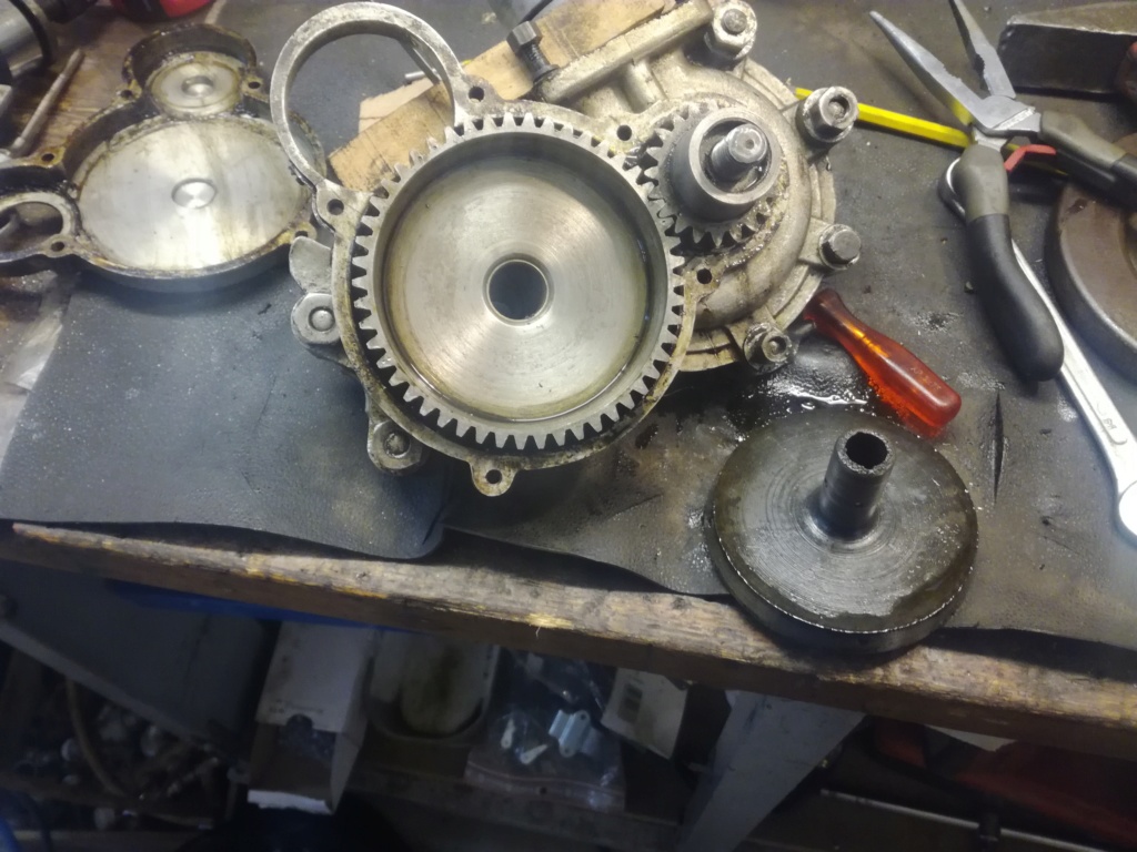

le vilo :
le roulement à la con que je n'ai pas retrouvé (combiné entre un roulement à billes et une butée à billes, remplacé par un roulement à billes à contacts oblique) :

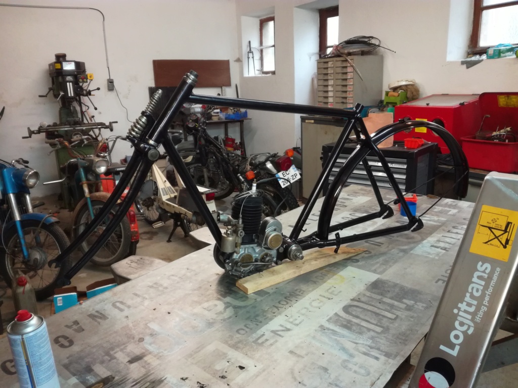

et on remonte :
le carbu :

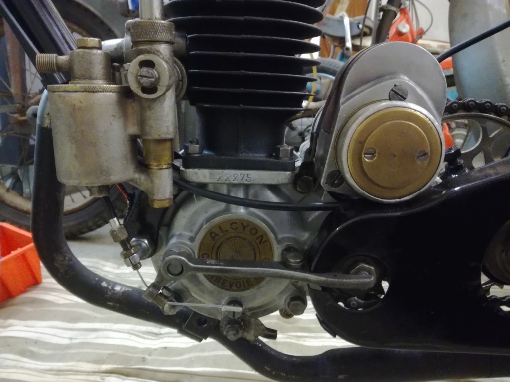

et on va rouler :
