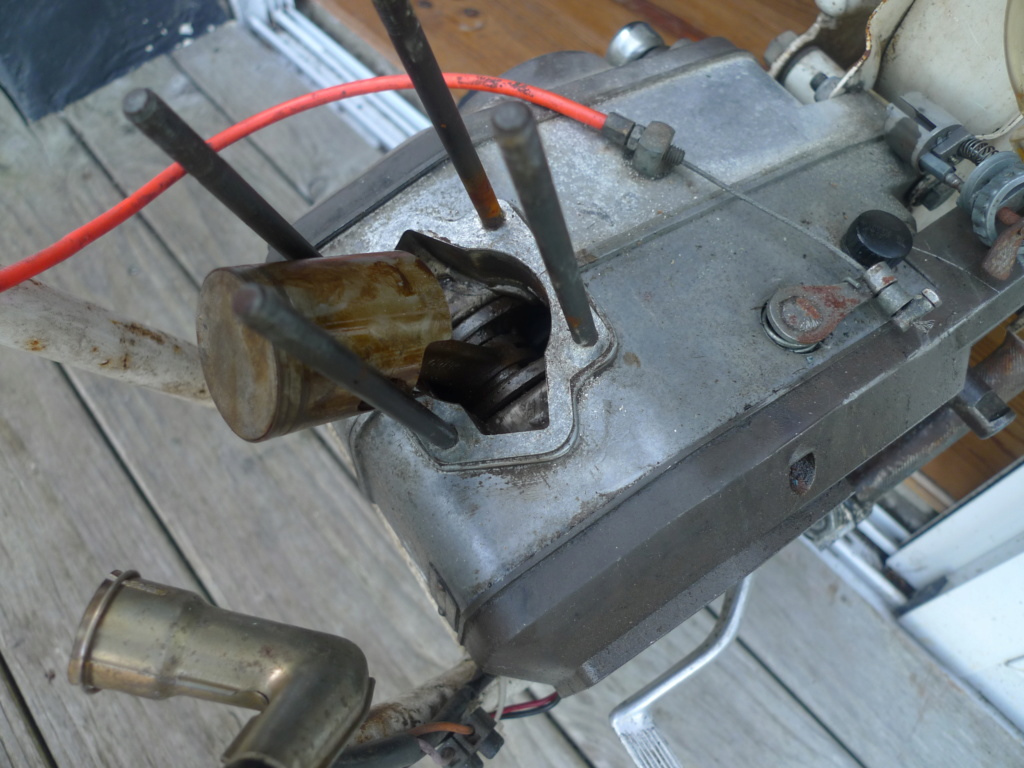

si le moteur était "bloqué" il serait peut etre prudent de déculasser et vérifier si les segments ne sont pas complètement englués dans les dépots durcis …. ça serait bète de casser le moteur juste après la 1ère mise en route ..
C'est comme la boite de vitesse …. quel est l'état de l'huile de boite ??? … Sans démonter la boite, il serait peut etre prudent de faire un rinçage avec une huile et de la vidanger afin d'évacuer les éventuels dépots solides ….
Bien sùr il y a aussi la possibilité de ne refaire que le niveau …. redémarrer le moteur … rouler un peu pour faire chauffer l'huile et vidanger de suite pour repartir avec une huile neuve.

ne cherche pas a faire démarrer un moteur qui n'a pas tourné depuis des années...
il vaut mieux faire un peu de démontage/nettoyage avant de tout casser et regretter...

Sinon, j'ai déculassé, et le piston et le cylindre sont un peu sale (substance marron dessus). Je vais voir avec le gars des Minarelliste pour avoir des joints neufs. Par contre, en vidangeant l'huile moteur, j'ai pu voir qu'elle était marron aussi (rouilles dans le moteur ?), alors que de la crasse est visible par l'orifice de remplissage d'huile moteur. Dois je démonter le moteur pour aller plus loin ?
A suivre.
