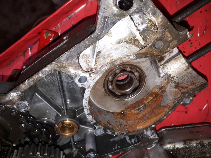

J’essaie de remettre une route une RT dont le moteur était bloqué.
J'ai réussi à débloquer le piston du cylindre mais  je me suis aperçu que le roulement de la bille sur le vilo était grippé. Je suis donc parti pour ouvrir le moteur et essayé de le remettre en ordre de marche.
Le moteur est un MORINI horizontal de 76.
Je bute sur la première difficulté pour sortir l’embrayage. Une idée ?

Par ailleurs, j’ai le même problème avec le pignon avant de la chaine dont je ne sais pas s’il est vissé ou juste sur axe avec clavette.
Demain je fais des photos et je les posterai pour plus d’info.

bien sur j'ai enlevé l'écrou, et je me suis fabriqué un petit extracteur avec 2 vis prises dans les trous prévus pour cela ... mais rien à faire  ça ne vient pas!

Je n'en ai jamais démonté de ce modèle mais si il y avait une clavette une fois l'écrou enlevé tu le verrais, si c'était vissé tu le verrais aussi donc ce doit être conique. Perso j'essaierai de remettre l'extracteur et de chauffer la noix au décapeur thermique et de serrer a fond. Sans avoir le moteur dans les mains c'est uniquement mon impression.

Vu les éclatés la queue de vilebrequin est bien conique et comme tu as du mal à l'enlever le pignon de sortie de boite doit l'être aussi, dans ce cas la tu devrais voir la rainure de la clavette sur le pignon. Je suis dans un petit village à coté de Thuir coté route d'Espagne.

Message  pascal44 Mar 10 Avr 2018 - 20:48
Bon voilà, je suis parvenu à ouvrir le côté gauche (côté volant magnétique) mais je bute toujours sur l'embrayage automatique que je n'arrive pas à sortir de l'axe. A l'intérieur il y a du pas trop mauvais et du vraiment pas bon.
Le pas bon c’est côte cylindre et piston grippé mais avec j’ai pu le récupérer, et côté vilebrequin où visiblement de l’eau est rentrée.

il me faut la solution pour l'autre côté  screwy car les roulement de vilebrequin doit être aussi rouillé que celui des photos

J'ai regardé les manuels d'atelier et c'est bien un axe conique, j'ai commandé un extracteur busetti car mon outil maison n'est pas à la hauteur !
