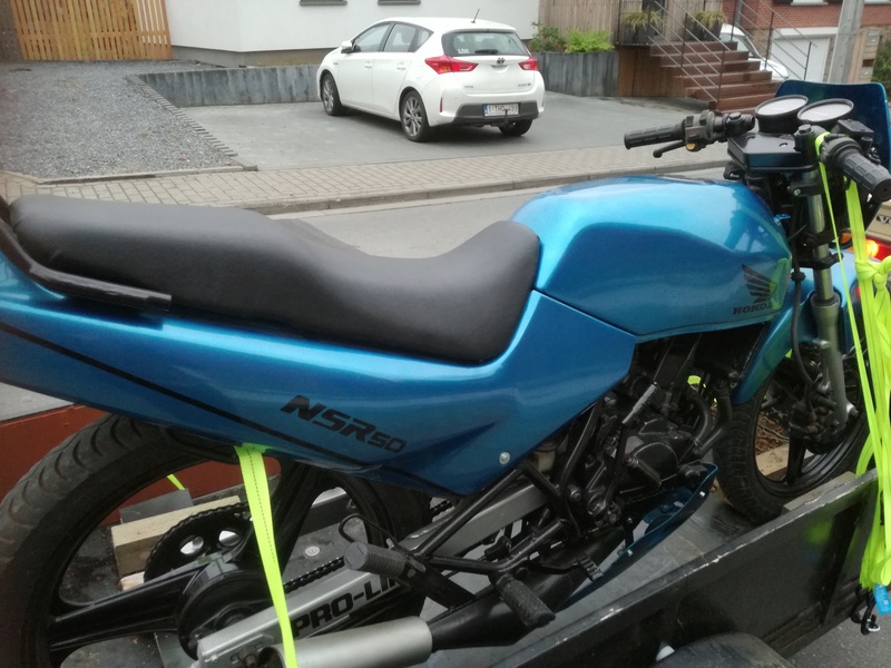

Après encore quelques verres non alcoolisé bien sur, j'obtiens les coordonnés de ce fameux monsieur. Il n'est pas trop tard pour faire un saut jusque là avant de retourner à la maison. C'est comme ça que je débarque chez un monsieur sans crier gare, il nous reçoit méfiant mais très vite on en vient à parler de cette fameuse Honda.
On fait le tour de la maison et là appuyé contre un mur se tient une NSR.
Après une brève discussion, la Honda NSR est chargé sur la remorque.....
Après une brève inspection, le tuning a fait son œuvre pour cette horrible face avant.

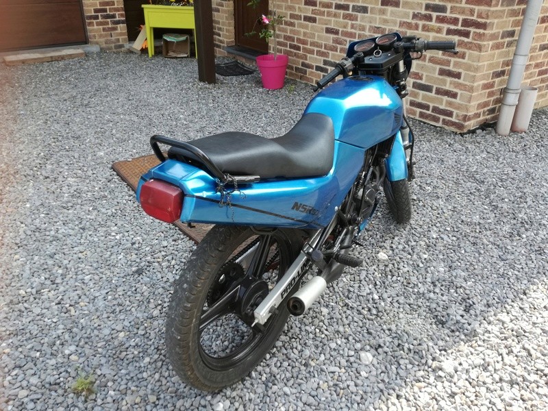

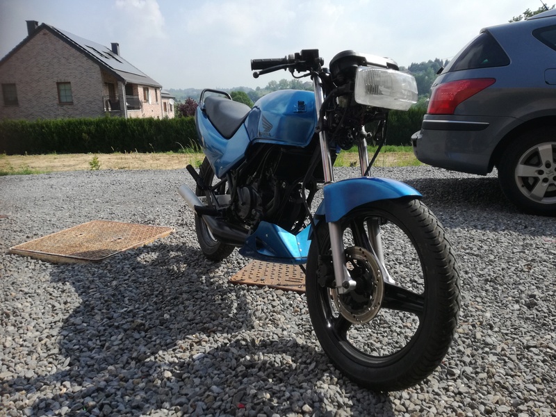

Salut à tous,
Après deux trois jours dans le garage, j'ai pu régler deux - trois trucs comme :
- le silencieux était vide donc un sachet de laine et hop une chose de faite
- une fuite à la sortie du cylindre fût éliminé en remplacement le joint de pot.
- le câble de gaz une fois retrouvé sa place d'origine à permis un réglage du carburateur optimal.
- le fils du contact stop de la pédale de frein ont repris également leurs place d'origine maintenant quand on freine le stop s'allume.
Il a fallu refabriqué une patte pour la fixation de l'araignée de phare et de compteur. Elle avait été coupée par son ancien propriétaire une fois ressoudée sur le châssis, J'ai pu lui rendre son avant d'origine.
[img]
[/img]
Elle a déjà plus fier allure non...
[img]
[/img]
[img]
[/img]
Va falloir retrouver un carénage maintenant.....
