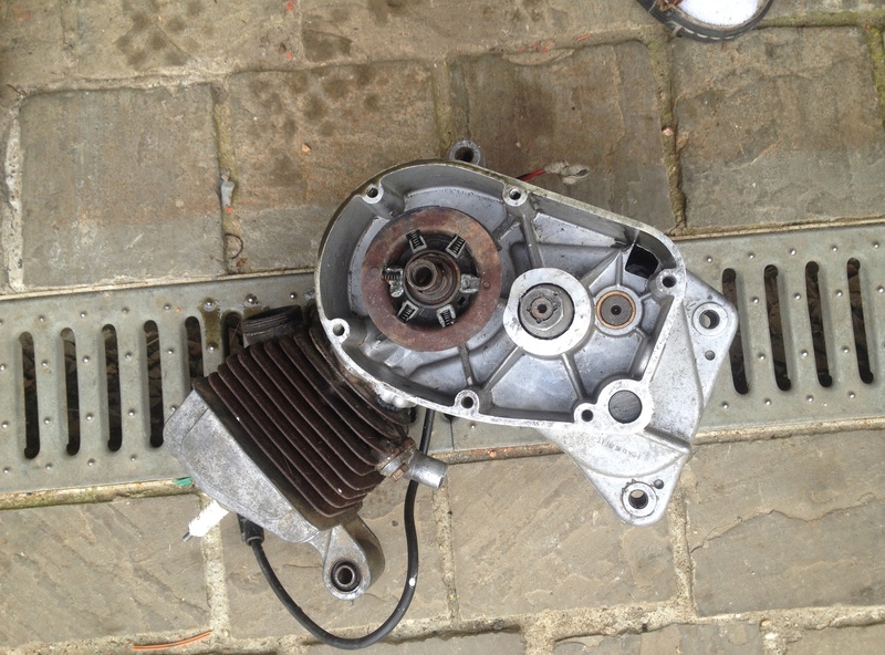

je viens d acheter une mini moto biemme italienne je suis en train de la restaurer mais j ai un petit souci le moteur etait demonte et en piece detachee niveau carter embrayage tout est demonte j ai rechercher une fiche technique pour savoir comment le remonter correctement mais je ne trouve pas est ce quelqu un pourrai me venir en aide merci

c est celle avec les amortisseurs je n ai pas trouver de schemas pour remonter le moteur

des photos

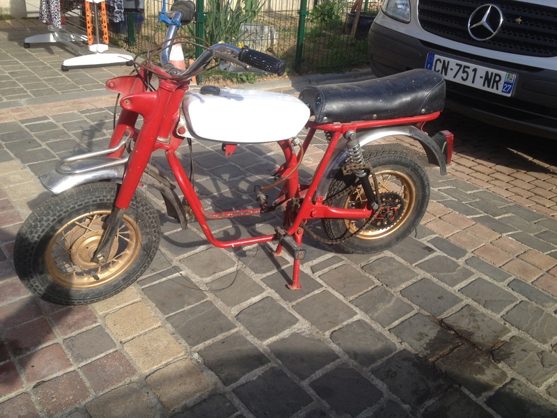

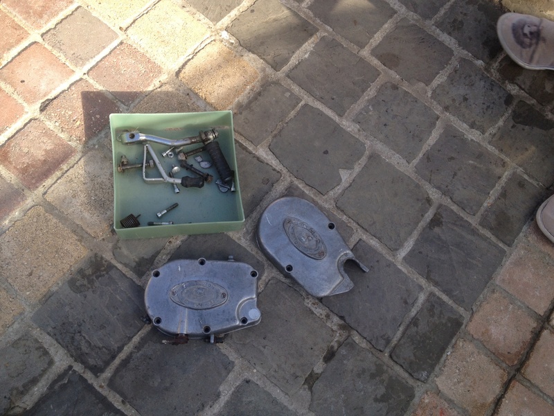

bonjour quelque petite photo de la restauration
et une petite question quel est l huile a mettre dans le moteur pour l'embrayage

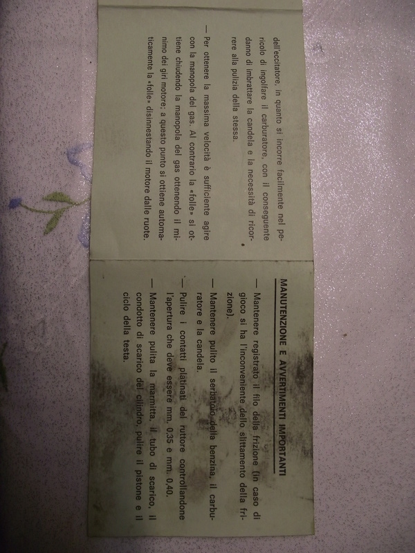

Bonsoir à tous... je voulais juste confirmer à "André" que lorsque j'avais acheté neuve la "Biemme" pour le fiston, il y a plusieurs dizaines d'années de cela, le magasin ne m'avait pas fourni autre chose que la moto...
Mais par curiosité, je viens d'aller regarder dans la petite boîte à outils fixée sous la selle et j'y ai trouvé le petit fascicule d'origine qui donne les caractéristiques principales... hélas, ce n'est pas une revue technique mais ma femme va me scanner ça très vite et je vous passerai ça aussitôt...
Il est bien précisé "BIEMME" SpA QUARTO INFERIORE. (Bologna).
et aussi que l'utilisation est exclusivement "usata solo su suolo privato)... même si on n'est pas italien, on arrive à comprendre, pas vrai ?
a suivre très vite... Dino.

Bonsoir. J'ai sous les yeux la notice d'origine qui précise : La quantità è di gr. 250 Shell Trochus 45. voilà, si ça peut t'aider... Dino.

Belle resto ...félicitations

Bonsoir... dans mon dernier message, j'avais promis la copie de la notice d'utilisateur que j'ai retrouvée dans la petite boîte à outils qui se trouve sous la selle longue... c'est un recto-verso tout en longueur et faute de scanner j'ai pris 4 photos... que j'ai dû réduire...
Mais si quelqu'un souhaitait avoir le document non réduit, qu'il me donne son email ici ou en mp et je lui envoie le document...
