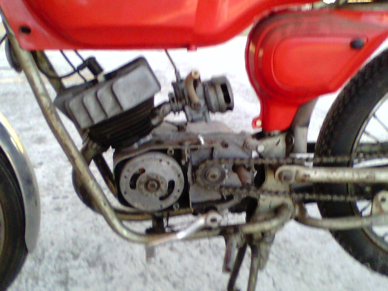

Message  doudou04 Dim 21 Fév 2016 - 14:47
bonjour cavalcone ,
voici des photos du moteur qui est monté sur la machine . je n'ai aucun
doute sur la solidité du montage sur morini , affaire à suivre donc .

Message  cavalcone10 Lun 22 Fév 2016 - 7:16
la normalement tu n'auras pas de soucis de cone! il faut avouer tout de meme qu'il y a plus de choix sur le mina que le morini. Perso il y avait un compact system mina sur la cavalcone. peu etre pour une histoire de disponibilité ou de performance
