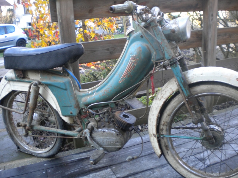

Salut à tous apres une petite periode de battement (changement de region....) le calme est enfin revenu et avec lui une petite comet 4
restauration Comet 4 Dscn2311
restauration Comet 4 Dscn2313
restauration Comet 4 Dscn2325

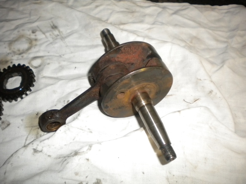

Le moteur etait bloqué donc demontage ...c'est pas le cylindre mais l'embiellage apres une petite seance de trempage dans le degripant puis l'essense ça se decoince enfin ...par contre le petit sifflement et cliquetis lors du "pedalage ne presage rien de bon No

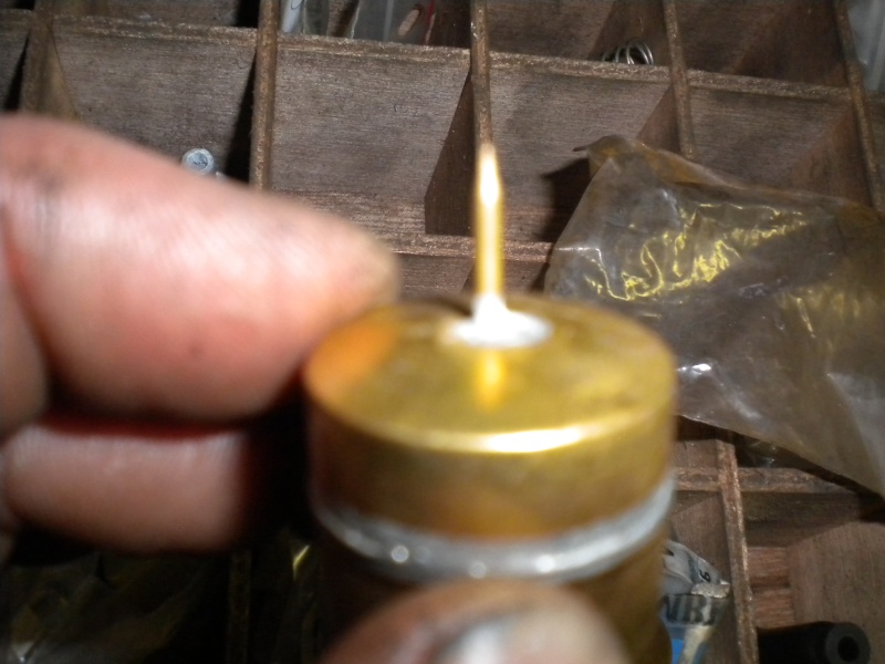

J'ai egalement le bing qui me fait des miseres  Rolling Eyes il pisse sans arret par le trop plein ?????Si vous avez une idée cheers

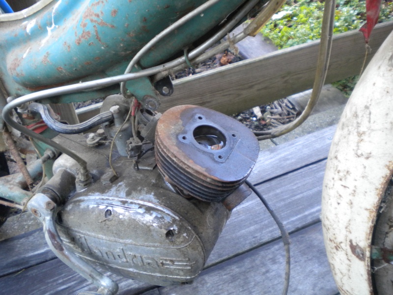

sinon le cylindre ressemble à ça.......

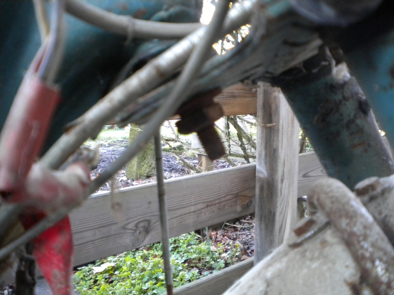

La colonne de direction à l'air d'avoir bien morflée.....bref que du bonheur......me voilà donc bien loin des pétrolettes italliennes et bien désemparé  paf   paf   paf  donc toute aide sera la bienvenue  ...me manque principalement le pot une adresse ou trouvé les joints ,feu arriere ,peinture et quelques bricoles" />

Salut vu l'État de ton moteur un démontage et contrôle s'impose d'office les roulements d'embiellage sont mort (si moteur bloqué ) les roulements 6203x2 ,6202x1,16004x1 il existe des pochettes joints et pour les joints spi ( fournitures industrielles )pour la fuite d'essence certainement en cause le flotteur et plus une petite révision du carbu sa devrait le faire

Comme le dit Record, tu as intérêt à ouvrir le moteur en 2 et à lui rendre une seconde jeunesse en remplaçant les roulements et les joints. Pour la fuite du carbu, c'est probablement le pointeau du flotteur ou le siège de la bague d'étanchéité du couvercle (là où le pointeau vient s'appuyer).

Pour le fuite en effet ça provient de l'aiguille du boissau qui a enormement de jeu en haut ou elle devrait fermer l'arrivée d'essence....si j'ai tout compris....j'suis plus habitué au dellorto italie

Deux sortes de flotteur un démontable (cuivre jaune) aiguille pointeau interchangeable où moulé plastique, tu peut essayé de roder le pointeau mais il est préférable de le changer (flotteur)l'aiguille ferme l'arrivée

Salut ,j'ai le flotteur en cuivre mais rien pour faire l'etancheité au dessus du clips de l'aiguillie est ce normal ?

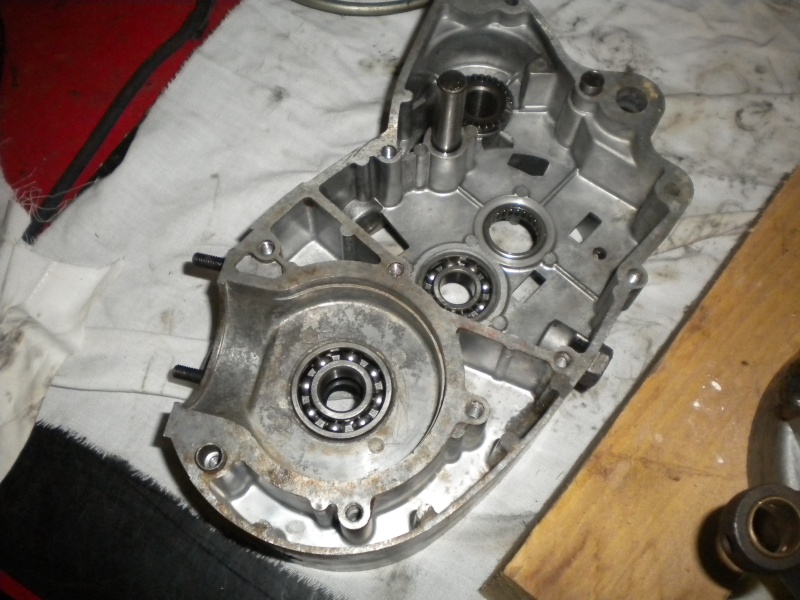

Le moteur est démonté    j'sais pourquoi on ce fout de la gueule des Belges maintenant screwy  paf grining belgium
J'ai rien vu venir avec toutes ces billes ( c'est mon premier Flandria) mais je sais déjà que je prefere les Minas ..... Embarassed
Bref je vais grandement avoir besoin de votre aide
restauration Comet 4 Dscn2326
restauration Comet 4 Dscn2327
restauration Comet 4 Dscn2329
restauration Comet 4 Dscn2330
restauration Comet 4 Dscn2331
Donc si quelqu'un a un éclaté moteur I love you ainsi qu'une fiche des mines pour Comet 4 (je n'ai trouvé que la Comet 3 chez les mordus du galet) je cherche également un T de fourche inférieur ,mon filletage est archi cuit,il y avait de la fillasse screwy aisi qu'un échappement complet
Merci d'avance grining

Message  BRANDI Mer 30 Déc 2015 - 20:35
tu est sur que c est un comet4 au vu des photos des pignons on dirait une comet3?
Nombre de messages : 1876

Message  regis Mer 30 Déc 2015 - 20:52
BRANDI a écrit:tu est sur que c est  un comet4 au vu des photos des pignons on dirait une comet3?
VI vi comet 4 ,il n'y a peu etre pas tout sur la photo

En cherchant dans mon bazar j'ai trouvé un flotteur du meme diametre mais un peu plus court,j'ai aussi remarqué que sur celui du bing la soudure aiguille flotteur était hs peu etre que mon probleme de fuite vienne de là

fait gaffe que le flotteur face le méme poid et hauteur total. Pour le débrider quand on veux on peu, les accord de diagramme son les mêmes que les mina et morini. Situ veu mettre le 19 il faut que tu accordes les diagrammes autrement le moteur marchera. J'aurais encore pas vu de flandria préparée. Sa a due existé. J'ai bien réussi a mettre un 17.5 sur une motobécane 40T, un peu chatouillé certe mais elle marchait super bien. le régis va nous faire une concurrente, BPS junior:twisted:
