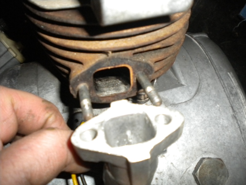

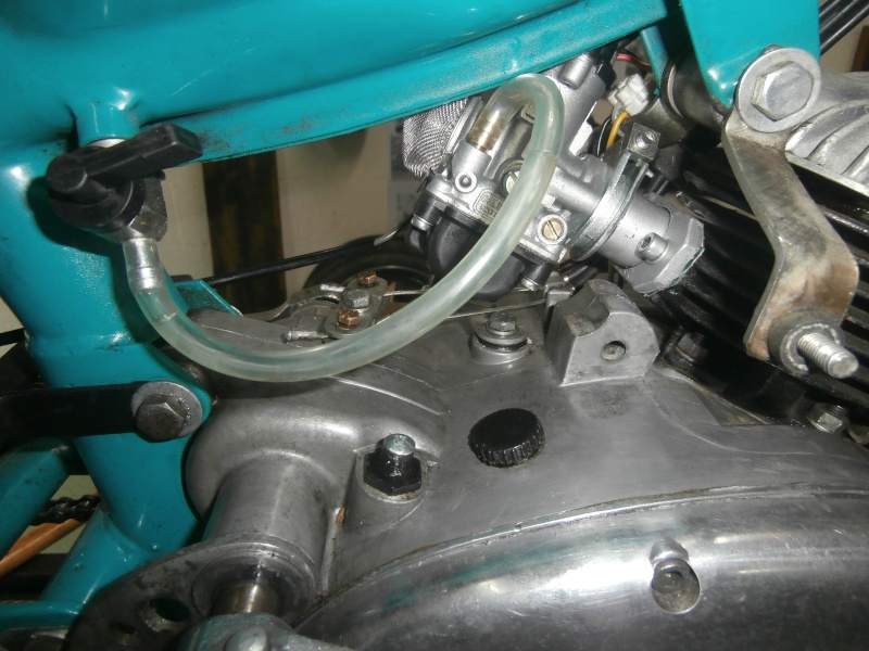

Message  BRANDI Sam 2 Jan 2016 - 19:25
pipe fait maison..................et un petit piston:::::::::::::::::::!!!!!!!!!!!!!!!!!!!!!!

Message  regis Dim 3 Jan 2016 - 19:46
BRANDI a écrit:pipe fait maison..................et un petit piston:::::::::::::::::::!!!!!!!!!!!!!!!!!!!!!!
restauration Comet 4 - Page 2 Pc100010
C'est bien ce qui me semblait...et donc si tu t'es amusé a faire une pipe c'est que t'as rien trouvé susceptible de monter ....ou pour le plaisir Embarassed

Message  BRANDI Lun 4 Jan 2016 - 10:00
c est la pipe qui est fait maison
le piston diamètre 43.5 fait sur mesure par un pro

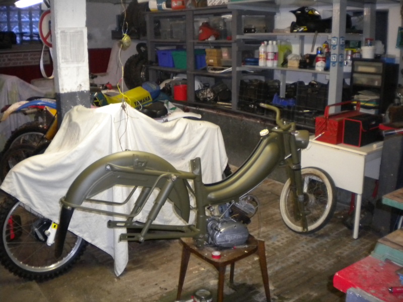

Message  regis Ven 15 Jan 2016 - 17:30
Bon bin c'est décidé elle sera en version militaire screwy donc séance de ponçage et peinture ...faites pas attention au bordel Embarassed

Message  BRANDI Lun 18 Jan 2016 - 9:17
est pour ça qu il faut faire une pipe d admission en tenant compte de la hauteur du cadre

Message  regis Sam 23 Jan 2016 - 18:05
C'est parti pour le remontage Very Happy les capotages de fourche sont bien défoncés malheureusement mais bon je ne cherche pas à faire une becane de musée mais un p'tit truc sympas pour aller tranquilou au taf
restauration Comet 4 - Page 2 Dscn2422
restauration Comet 4 - Page 2 Dscn2423
restauration Comet 4 - Page 2 Dscn2424
restauration Comet 4 - Page 2 Dscn2425
restauration Comet 4 - Page 2 Dscn2426
Par contre je trouve le cable du compteur tres long screwy surement un bidouillage

Salut tout le monde la WLA military est presque terminée screwy
Reste quelques bricoles à voir ,trouver un silencieux peindre le tout en noir mat ,trouver une poignée d'embrayage(elle n'a pas aimé la sceance de redressage)et faire la carte grise,sont cacrement plus chiant en Moselle qu'à Strasbourg paf

Message  POUET Sam 20 Fév 2016 - 14:03
grining ça le fait bien elle a une belle gueule on s y croirait on se prend au jeu en cherchant l etoile blanche americaine !! grining
il te manque aussi la baguette chrome sur le support bas de fourche.
va tu y remettre les carters moteur ou pas ?

Message  regis Lun 7 Mar 2016 - 12:48
Merci chef,je n'ai pas les carters moteur Sad et meme pas sure qu'elle me plaise plus avec Rolling Eyes
Idem pour la baguette chromée .......de plus pas terrible pour le camouflage Laughing
