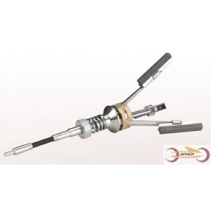

Message  record Mer 19 Aoû 2015 - 12:19
Voilà l'outil en question se trouve en diam. 32 à 82 et plus (en grain aussi ) de 15 € et plus dispo sur le net et autres

Message  lelievre Mer 19 Aoû 2015 - 14:00
J'utilise un rodoir pour les sièges de robinetterie,mais ne connaissais pas pour les cylindre
