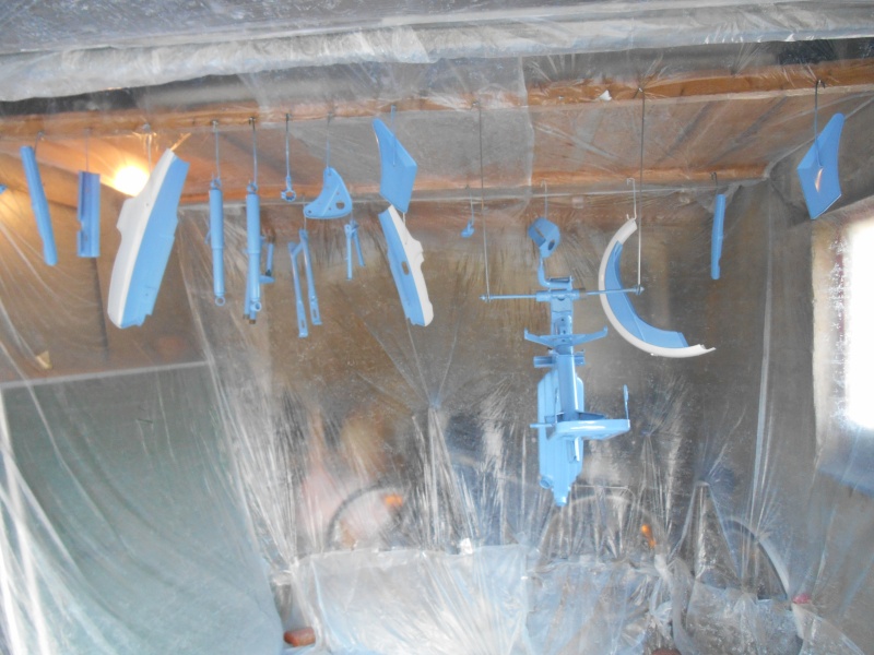

Message  1500FH Ven 13 Mar 2015 - 9:44
PEINTURE 01
Et voilà la suite.
Comme les pièces chromées étaient particulièrement fort abimées (chrome de mauvaise qualité), j'ai du faire un choix.
A savoir peindre ces pièces en blanc (c'est finalement ce qui se rapproche le plus du chrome mis à part le gris). J'aurais pu tout aussi bien les peindre de couleur chromée, mais la peinture imitation chrome coûte très cher et ne tient vraiment pas bien dans le temps.
Apres transformation de mon garage en cabine de peinture (style DEXTER).
Restauration flandria gigi Cabine11

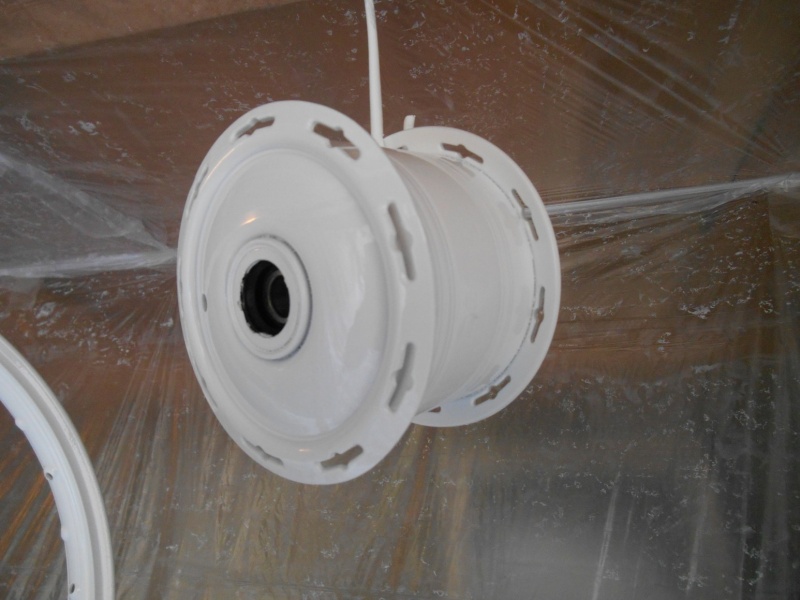

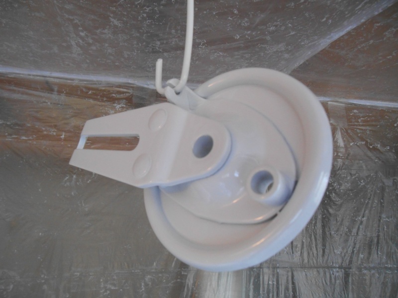

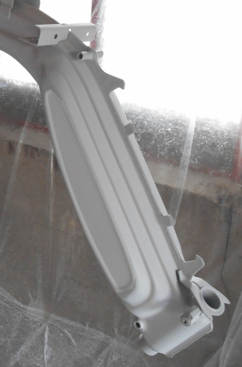

J'ai finalement pu peindre les pièces qui devaient donc être peinte en blanc.
Restauration flandria gigi Photo_10
Restauration flandria gigi Photo_11
Restauration flandria gigi Photo_12
Restauration flandria gigi Photo_13
Restauration flandria gigi Photo_14
Restauration flandria gigi Photo_16
Restauration flandria gigi Photo_17
Restauration flandria gigi Photo_18
Restauration flandria gigi Photo_20
Restauration flandria gigi Photo_21
Restauration flandria gigi Photo_22
à suivre...
