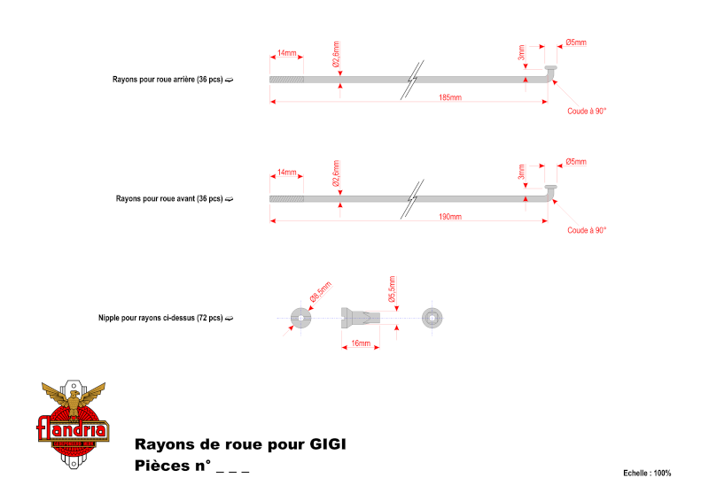

Bonjour à tous.
Je suis la recherche de rayons pour mon cyclo GIGI.
Il m'en faudrait 36 en longueur de 185mm avec nipple et 36 en longueur de 190mm avec nipple et ce en diamètre de 2,6 ou 2,7mm. La cerise sur le gâteau serait qu'ils soit chromé
Est-ce que quelqu'un peut m'aider ?

Oui en effet, c'est exactement ce que je me suis dit. Mais lorsqu'ils sont en 3mm, la longueur du pli à 90° est plus grand et le rayon flotte au niveau du coude dans son logement coté moyeux. Dans mon cas, le retour devrait faire 3mm. Bon cela ne vient pas à 1mm, mais pas plus.
Lorsque je contact "Macadam2roues" par e-mail, il ne me répond pas. Je contait lui envoyer mon plan et lui demander ce qu'il pouvait faire mais comme il ne répond pas ... je suis coincé.
J'ai même contacté en direct des fabriquant DTSWISS et ALPINSPOKE. Mais là non plus pas de réponse.
Le seul qui est un peut plus réactif, c'est lamobylette.net. Mais lui aussi c'est du 2,35 ou du 3mm.

Tu trouveras tes rayons chez "Chambrier & fils"   2,65mm en acier zingué de 145 mm à 300mm, pour ce qui est des rayons inox et chromé à voir avec l'intéressé

J'ai bien trouvé mon bonheur chez eux  bounce .
Je leur ai commandé 2 fois 36 rayons avec niples, et j'ai reçu 2 fois 38 rayons et 85 niples.
Merci beaucoup pour le tuyaux.
