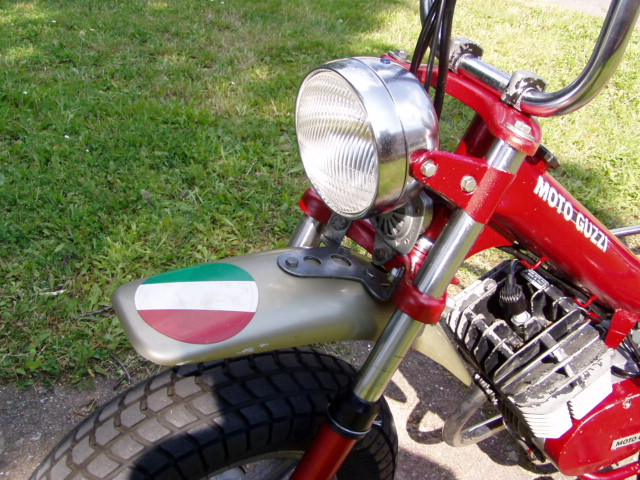

Salut les gars.
Et hop, un petit Moto guzzi magnum de 1976. P1010013
Après pas mal de boulot, voici mon petit Magnum, 5 vitesses, marrant comme tout, et aussi à conduire, bien que les freins ce soit un peu banzaï mais bon.
Bref, démontage complet, nettoyage, remontage, je me suis bien emmerdé mais le résultat en vaut la chandelle. J' ai eu le bol d' en trouver un complet, j' ai viré (mais conservé) le système de pédales à la con, car j' ai trouvé en Italie le support droit de cale pied (bien sur, il n' y en avait pas chez nous vu que nous avions les pédales) ! ! ! !

Oui, c 'est marrant mais il vient de me faire un coup de vache, après 5 ou 6 bornes, BOOOOoooooo........
J 'ai essayé de le faire repartir, niet, ou alors des pets pets dans le pot ! !  J' ai pensé à la clavette pétée, mais non car 2 heures après j' ai réussi à le faire repartir sur 30 mètres, il tournait bien, puis re ! Donc la clavette n' est pas en cause, sinon il n' aurait jamais redémarré.
Condo ou bougie claquée, bien qu 'elle soit neuve, j' espère que ce n' est pas la bobine, sinon je dois virer le moteur car elle est prisonnière sous le cadre entre le moteur et le réservoir, en bref je la voit mais c 'est tout......

Bon, après le changement de la bobine (qui n' a rien changé), changement du condo, idem....., changement de la bougie, il y a du mieux, mais pas encore ça, re réglage des vis platinées, c 'est bon.....
