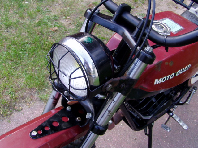

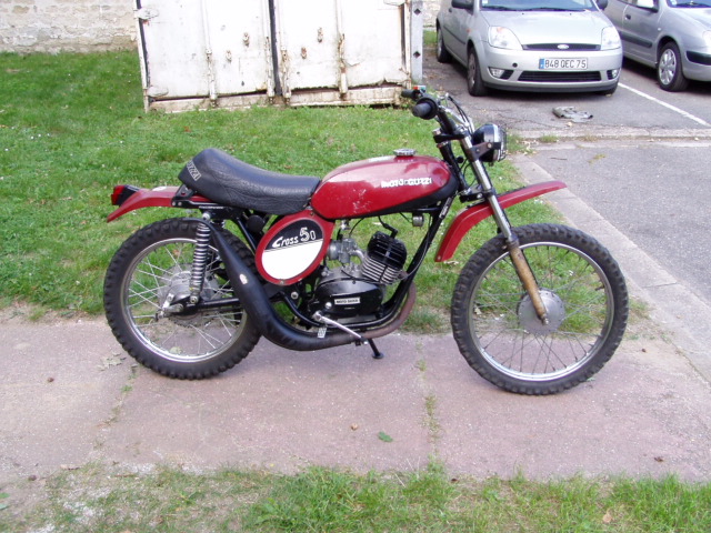

Bon, celle ci je l'ai depuis quelques années, même truc que la Benelli car le moteur est le même donc commande de vitesse inversée.
Elle est équipée d'un kick (alors qu'elle est Française, et du système à double couronnes, cross et route). Seul le pot a été changé (par un modèle d'origine neuf bien sur) car souvent bouchés par la calamine ou défonçé en dessous.

Very Happy Very Happy Very Happy
sympa!!!

Oui, sympa mais quelle M.... pour trouver certaines pièces quand tu veux qu'elle soit comme à l'origine, cale sous le feu arrière, boîte à outils avec le couvercle, obligé d'acheter un lot de pièces à la con pour avoir le pot neuf, et cerise sur le gâteau la plaque porte numéro blanche (je l'ai mais je ne l'ai pas montée, c'est trop moche) que j'ai cherché pendant un an.....etc.
