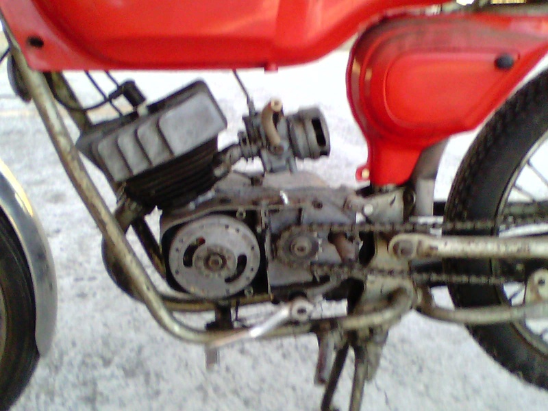

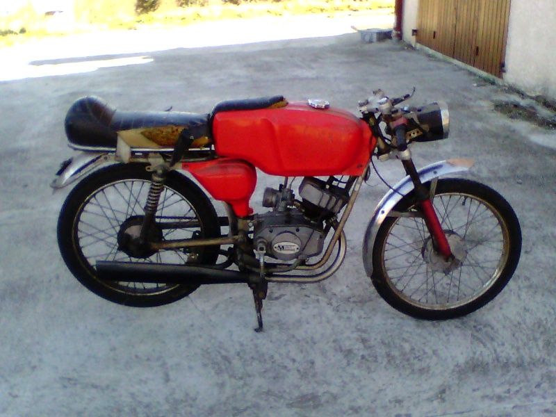

bonjour à tous ,
voici enfin les photos de la malag , il lui manque le carter de chaine et
le carter d'allumage mais dans l'ensemble elle ne se présente pas trop
mal , après une bonne restauration , je suis sur qu'elle sera superbe .
quelque chose me chiffonne un peu concernant le cale pied de droite
mais nous verrons cela plus tard dans la rubrique adéquate .
cdlt , à +
doudou04 .
cdlt , à +
doudou04 .

Bonjour à Tous, ciao DOUDOU je ne voudrais pas te décevoir mais sur ton cyclo il y à quelque chose qui n'est pas à ça place, aucun modèles de la marque Malaguti n'a été motorisé par un moteur Minarelli mais seulement avec des moteurs FRANCO MORINI carter rond en 3 et 4 vitesses ou à facette en 4V et 5V.
Par contre si le moteur Minarelli P 6-4 ou P 6 avec cylindre Record et en bon état, mais le bien de côté car il sont très apprécier.

bonjour Claudio ,
en effet , il ne fait aucun doute que ce moteur ait été remplacé , l'ancien
proprietaire m'a livré le bas moteur et une culasse franco morini .
sur ce type de machine , c'est bien un morini qui est monté d'origine .
je n'ai pas encore vérifié si le minarelli monté sur cette machine est
à 4 ou 6 vitesses . il semble que cylindre et culasse soient de type turbo .
cdlt à +
doudou04 .
cdlt à +
doudou04 .

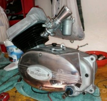

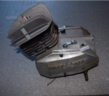

Bonjour à Tous, je crois que l'ont parle pour rien, DOUDOU soit tu remet le moteur d'origine sur ce cadre Malaguti donc le Franco Morini, merci de nous mettre les photos de celui ci, ou tu garde le moteur Minarelli P6 qui va en faire un Bitza,, voici les photos des deux types moteurs 4 vitesses Franco Morini possible sur ce cadre en origine, le modèle carter anguleux.avec kit cylindre Radial se monte aussi bien en 4 et 5 Vitesses.
Meilleures Salutations.
