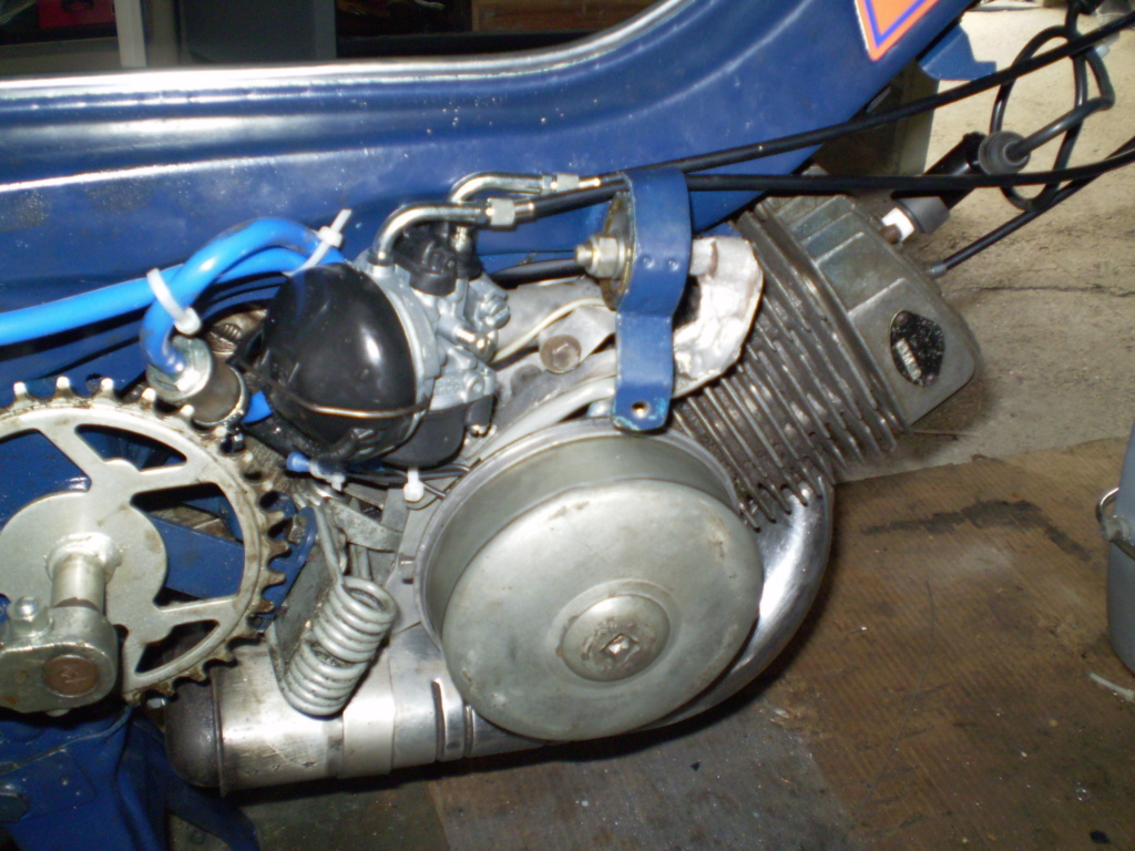

Le remontage avance, le carbu Gurtner d'origine a fait place à un Dellorto de 15 avec un gicleur de 62, j'attends encore un colis de pièces, le dernier j'espère,  qui devrait me permettre de terminer le chantier.
MOTOBECANE  M7  "SPECIAL" P5070015
Le carbu Dellorto passe "au chausse pied" mais ça passe...
MOTOBECANE  M7  "SPECIAL" P5100012
Contrairement à ma Motoconfort AU 56, J'ai gardé le plateau avec la fonction "vélo" réglementaire.
MOTOBECANE  M7  "SPECIAL" P5100013
il reste des trucs à faire, la chaine vélo est naze, un des commodos est cassé, et puis il faudra la tester, la fiabiliser, revoir des réglages, vous êtes tous passé par là; Mais ça ressemble maintenant à une mob.

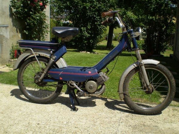

Ca y est, la Motobécane M7 "spécial" peut à nouveau écumer les routes sinueuses et vallonées de la Thiérache.
J'ai effectué quelques sorties de réglages et le résultat est maintenant très correct:
MOTOBECANE  M7  "SPECIAL" P5190010
MOTOBECANE  M7  "SPECIAL" P5190011
Ont donc été changé:  1pneu, 1 chambre à air, les segments, le carbu pour un dellorto de 15, les billes de roulements de roues, le cache allumage, tous les câbles et toutes les gaines, l'embrayage a été refait, le plateau changé, les 2 chaînes, le condensateur, la bobine d'allumage, les pédales et j'en oublie sûrement.
le budget, achat de la mob, carte grise, peinture et pièces, avoisine les 700 euros.
encore une de sauvée.
