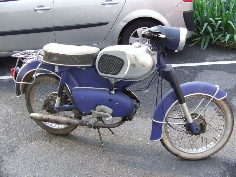

bonjour,
Voici quelques photos de la restauration que j'ai mené tant bien que mal avec mes moyens et mes capacités. Je vous joins d'abord les photos lors de l'acquisition puis lors de la restauration que je n'ai pas encore finie. Il faut savoir que j'approche de la fin mais que l'empressement de la conduire grandit. Je ne l'ai pas peint de la couleur d'origine trop terne à mon goût ( gris anthracite ) mais d'un bleu gris. Demain je monte de nouveaux pneus et je vais faire une vidange de la boite à vitesse qu'il faut faire à chaud.
Soyez négligent quant à la qualité de la restauration car c'est ma première restauration.

peut etre pas parfaite mais tu l'as fais toi meme , pour la couleur tu aurais du garder la couleur d'origine car la gt est un modèle pas très courant en france

Je te remercie pour ton intervention. Il est vrai qu'elle n'est pas parfaite, et le problème de la couleur d'origine était que la peinture ne me plaisait pas du tout et le prix joue beaucoup aussi. Je voulais surtout enlever les points de rouille et mettre une couleur plus "vivante".
Mais dès que j'aurai les moyens, je lui réserve une cure de jouvence , un lifting en profondeur avec sa couleur d'origine.
Par ailleurs, aujourd'hui je l'ai faite démarrer et en retirant la bougie , celle ci était noire ce qui signifie que la combustion est trop riche. Rien à signaler jusque là, mais est ce que cela peut jouer sur le fait qu'en passant la première, le ralenti ne tienne plus? Ou dois je voir alors le câble d'embrayage qui est un peu détendu?
