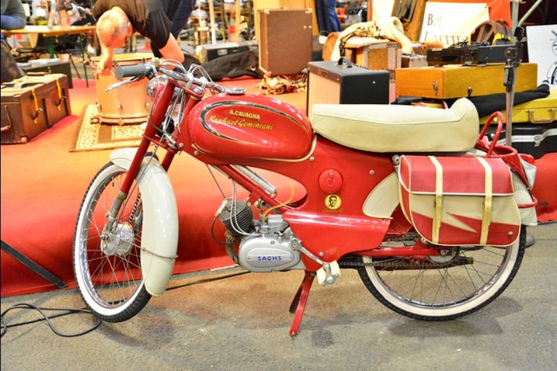

EDIT .... il y a certaines ressemblances avec un cyclomoteur Geminiani Sport
ici il est photographié avec un moteur Sachs mais il existait avec un VAP Pi2
voir ce sujet sur un Geminiani Pi2 .... et c'est vrai que le cadre est assez ressemblant
https://50cc.forum-actif.eu/t7524-raphael-geminiani-abg-vap-pi2
Par contre Geminiani n'était pas le constructeur .... Rhonson les fabriquait (et on colle son logo sur le réservoir et on vend sous son nom ...) donc il est possible qu'il y ait une sous marque "sœur" ... enfin plutôt demi-sœur .... qui vendait un modèle similaire ... ou Rhonson ...ou VAP Squale ...

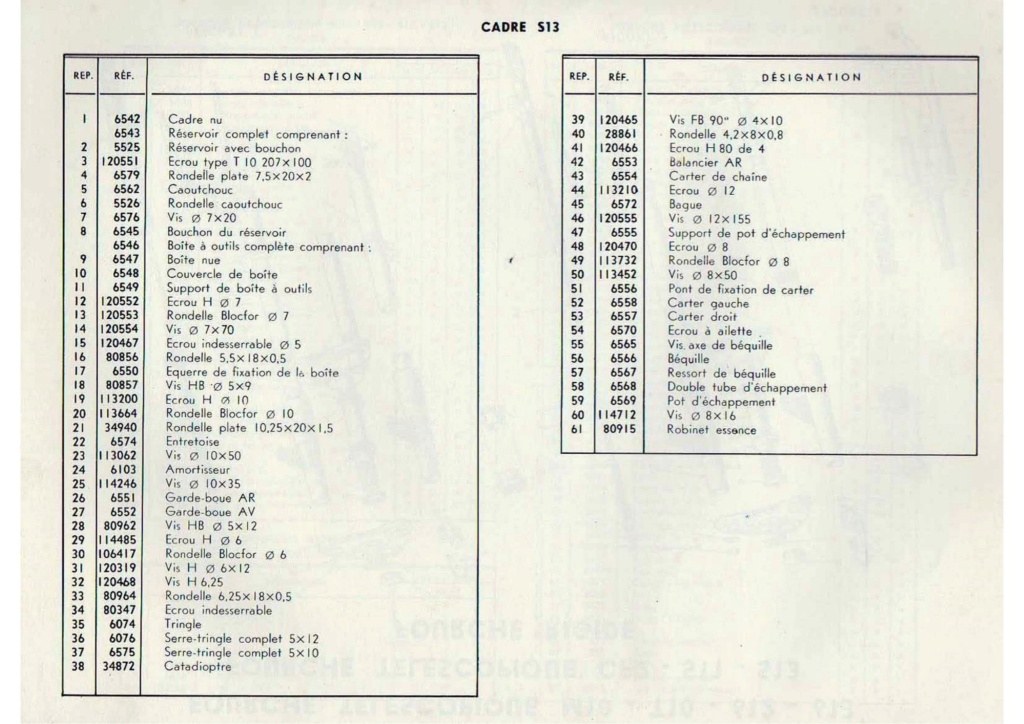

La nomenclature VAP Squale S13 .... pièces plus faciles (ou moins difficiles ...) à trouver que Mercier
et après les logos sont justes différents ....
