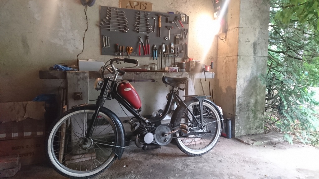

Je possède une Terromatic à moteur Motobloc depuis plusieurs années. Je la trouve poussive. Je compte refaire la segmentation. Mais avant de démonter je souhaiterai connaitre la dimension des segments, je crois que c'est du 38 X 2,5 mais pas sur. Je la trouve poussive, elle monte pas la moindre bosse, mes Lutin à galet montent plus vite. j'aimerai dialoguer avec un propriétaire de ce type de machine (Terromatic ou Cyclomatic) pour lui poser quelques questions. Merci.

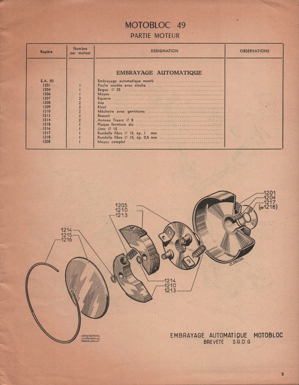

un petit peu de lecture et d'explications sur le fonctionnement théorique de cet embrayage pour ceux qui ne connaissent pas ....
un extrait de nomenclature RSI
un aspect plutot simple .... en théorie .... avec des forces de ressort à ajuster finement (raideur et précontrainte) et des Ferodo modernes peut etre plus "accrocheurs" que les Ferodo des années50 d'où calages intempestifs .... mais c'est une hypothèse personnelle
