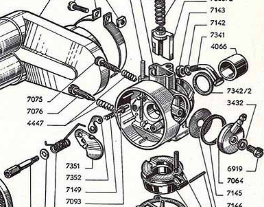

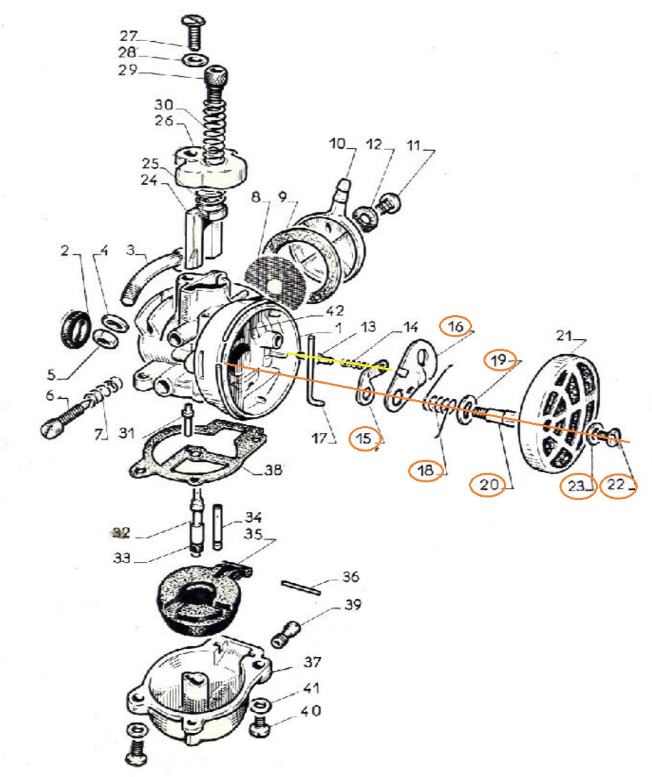

J'ai fait une betise. Le filtre à air sur la carbu Gurtner diamètre 16 à retour automatique du starter s'est barré et la vis qui tient le volet de starter et toute sa mécanique aussi. Je sais pas comment ça se remonte et impossible de trouver un éclaté.
Quelqu'un aurait il une petite idée ?
Peugeot BB RS3 de 65 Img_2056
Peugeot BB RS3 de 65 Img_2057
redsun
redsun
Nombre de messages : 243
Localisation : lyon
Peugeot BB RS3 de 65 Empty Re: Peugeot BB RS3 de 65
Message  JACK177071 Ven 26 Fév 2021 - 0:56
à priori c'est un carbu Gurtner GBV16 604 sur ces moteurs BB3
J'ai trouvé un éclaté de ce GBV16 .... c'est pas le mème réglage  (605 dans ce cas ... mais on s'en fiche car ça ne change pas la vue éclatée)
Peugeot BB RS3 de 65 Gurtne14
Peugeot BB RS3 de 65 2021-045
J'espère que ça va pouvoir t'aider à remonter le puzzle pale  .. et  j'espère aussi que tu n'as pas perdu le ressort 7353  affraid   je le vois pas sur tes photos ...
EDIT 1 j'ai trouvé une autre vue où on devine mieux les assemblages avec 2 empilages de pièces (axes orange et jaune) ... seule inconnue pour moi, je ne vois pas où se "fixe" la pièce 13 dans le corps du carbu  scratch
