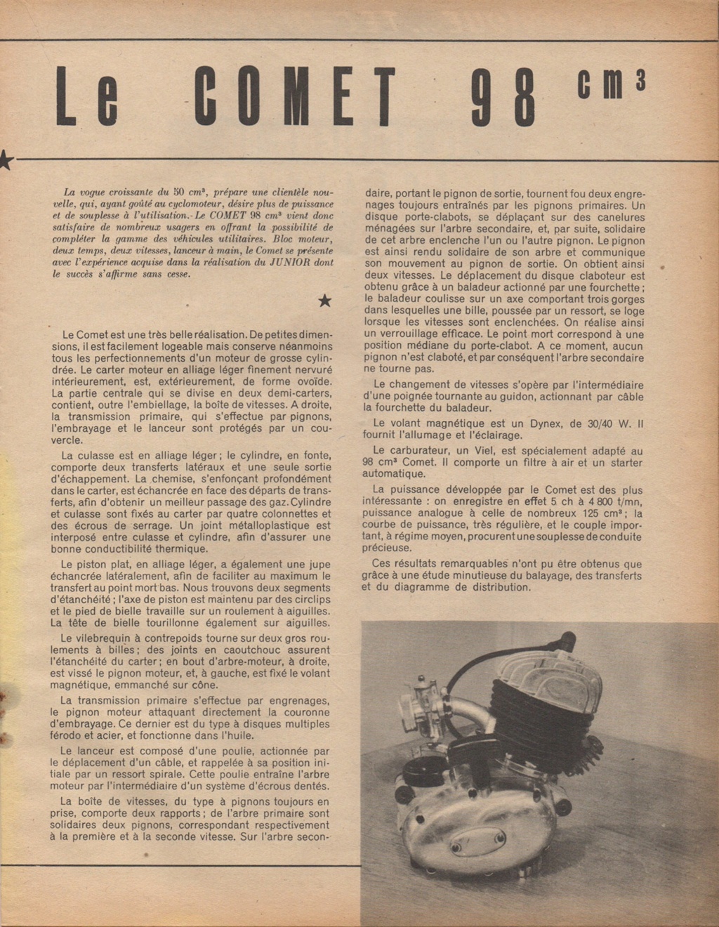

Bien que le forum soit (en principe ) dédié au 50cc je vais te joindre les docs que j'ai sur le moteur Comet 98cc (car je participes aussi à d'autres forum ..)
revue 1954
revue 1955 essai sur Sterling 98cc
Et surtout voici une étude technique ... fichier pdf 6 pages à télécharger avec ce lien
https://www.cjoint.com/c/JLAtdOWErK0
J'espère que tu trouveras des renseignements dans ces articles
