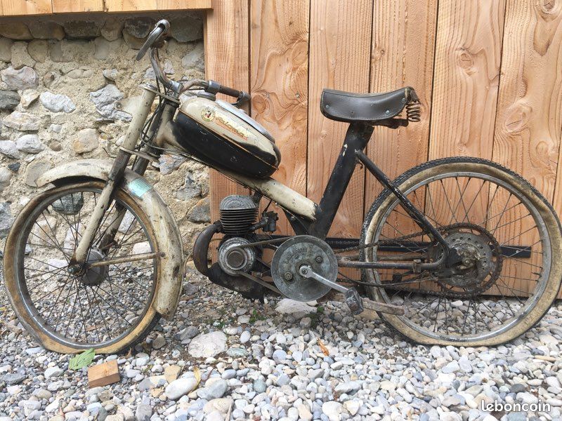

Alors voila. Heureux propriétaire d' une Paloma P500 à restaurer depuis hier soir.
C' est ma première restauration de cyclomoteur. Le but, tout démonter, tout nettoyer, réparer, repeindre et remonter en me rapprochant au maximum de l' original.
J' ai récupéré avec les deux caches latéraux et quatre moteurs supplémentaires. deux sont complets ( enfin sans les carbus ) et sur les deux autres il manque la culasse et l' embrayage.Donc les cinq ne sont pas grippés, ce qui me fait de la pièce pour quand je m' occuperais de la partie motorisation.
Grosso modo, il me manque les feux avant et arrière, le garde boue arrière et le porte bagage. encore un petit détail, il manque un des deux supports de l' optique avant sur la fourche. Ça va pas être facile a refabriquer mais rien ne me fait peur.
Si vous connaissez des bonnes adresses pour trouver de la pièce, je suis bien entendu preneur. Je fouille déjà leboncoin et ebay.
Déjà quelques petites questions viennent me titiller:
1- Je trouve nulle part la marque des optiques d' origine. Je pense que ça va être les pièces les plus compliquées à retrouver. Je sais que SOUBITEZ fabriquait un phare comme celui ci dans lequel on intègre le compteur HURET. Si quelqu' un sait répondre ?
2- Sur un des moteurs, la culasse a une forme parfaitement identique aux autres sauf que la sortie échappement est bien au centre contrairement aux autres. Un modèle spécial ?
3- j' aurais bien voulu l' identifier précisément ainsi que déterminer l' année mais la plaque du cadre indique seulement P500. Par rapport a l' optique sur la fourche et les freins a tambour av/arr, j' en déduis que c' est une LUXE mais quel modèle de LUXE ?
4- Et dernièrement, j' aimerais connaitre le modèle du carburateur GURTNER histoire d' en trouver un deuxième pour avoir un deuxième moteur complet.
Voila pour débuter. Au plaisir de vous lire...

voici une doc qui devrait t'aider pour t'y retrouver dans tes versions P500 P500L P500 Luxe ... super Luxe ...SLA ....
Vu que tu n'as pas de suspension AR, je ne pense pas que ce soit un modèle Luxe mais plus certainement une P500 L (fourche telescopique, frein av à tambour)

Merci Jack pour la doc et l' info. Il y a tellement de modèles et parfois très peu de différences entre eux que ça devient compliqué de s' y retrouver. J' ai trouvé d' autres infos sur un blog dédié paloma et effectivement, c' est bien la P500 L ( Le L veut dire LUXE ) donc on a raison tous les deux
. L' amortisseur arrière a été installé sur la P500 LA.
Ce qui répond aussi a peu prés a ma question sur l' année : 1954/1955.
